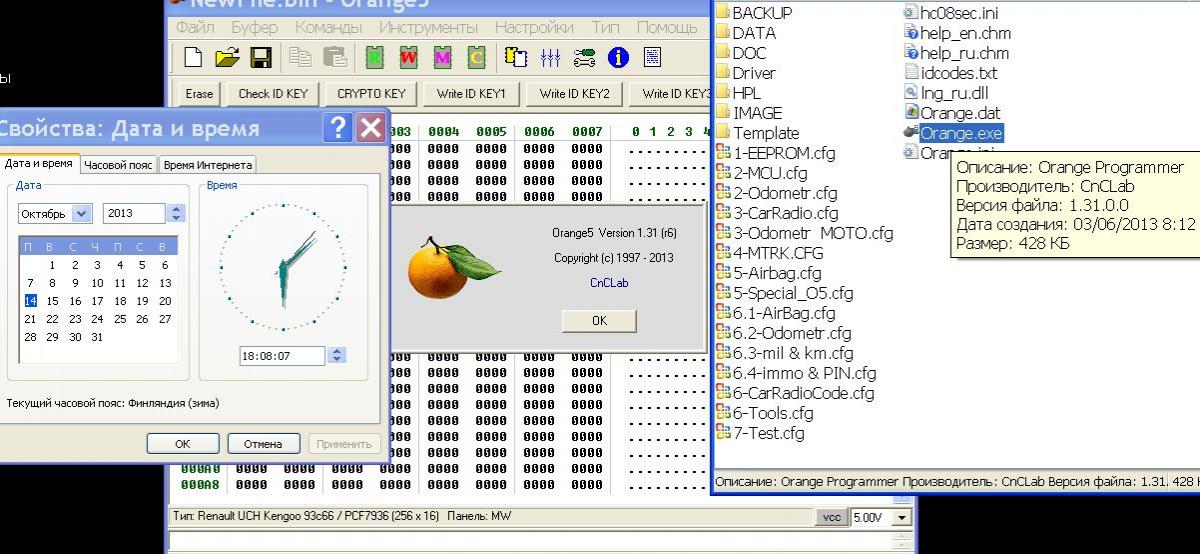

последняя 5 rb
Только сегодня скачал Orange5 v1.31 r6
уже давно, v1.31 r6 от 31.05.2013
В прошлом году только обновлял. На сайте только эта. Где более свежая лежит?
