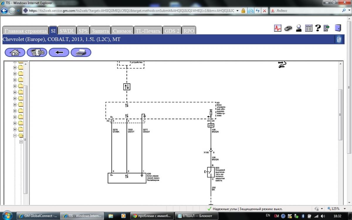

Здратувуйте братя я не могу найти Микросхему где стоит Дамп иммо на chevrolet Cobalt 2013 машина новая вледелетс потерял все клучи и на диллерском тоже на не привазивиять клучи на Обмотку замка идет 3 провада на типо блоке иммошника ( по моему ето толка обмотка потомушто на блок идеть минимум 6 проводов ) написано
FCC:N3N-284074
IC:7812A-284074
(20T)EL0157z630273108
GM P/N: 1350 0157
NON - PEPS
ASSEMBLED IN CHINA
CONTENINTAL P/N: A2C53409480
ИМЕЮ ОБОРУДОВАНИЯ Orange 5 и Tango
помогите у кого было такая проблема
если есть орандж то считай епром, пришли мне, я тебе чип вышлю, а если это не простушка(ключ с пультом) то писать mdi , зачем купил оборудование если не умеиш пользоваться? иммо там не отключиш, не пытайся, если замок с двери вышлеш то и ключ нарежу.
а еще , ты не в той ветке тему создал, и то что ты выслал это не иммо а антена, лучше не лазий, а то потом еще хуже будит.
а лучше сам бодик отправь, чем читать, так надежней будит
блин , ну что за мода , что не хозяин то в иммо лесть ...
ищите спецов в округе и вам все сделают
а почему на диллерском не получается???? :blink:
у чувака есть и mdi и танго с оранджем, осталось чуть опыта прикупить

значит бодик , как и авео свежая и круз
Женя поправь если не прав
Совершенно верно :bux:
Но,..Есть такая фраза в тисе,что должен быть прописан индекс окружения,сам еще ни разу не встречал,но возможен такой факт что ключи будут не только в бодике но и подушках и может в приборке))В итоге получим вектру ц)))
Изменено пользователем жека740
не надо там портал по ходу , в понедельник проверим , 99% что танго положит правильно в епром 25160
:36_1_36: Ну танго у меня нету))))Но еще не было случая что бы MDI криво положил ключи или еще чего такого)))
танго положит, но без радиоканала, а mdi все сделает, но с онланом, у него походу не предподготовленный чип, вот и не положил.
там еще есть такая фишкак как внешняя среда, но в его случаи это не так страшно так как в его комплектации нет подушек,коробки, абс , климата.
есть только даш и эбу с боди, а ну еще магнитола. но там то все нормально должно быть, но он уже скорей всего отвалил ключи неудачной попыткой прописки
я про mdi говорил, может не совсем корректно сформулировал
он же говорил типа диллерским не смог, а под ним gm mdi подразумевался.
