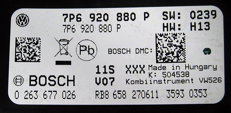

Вопрос по существу - кто нибудь в живую делал эту панель?
или все в топике меряються ссылками ?
к примеру такую...
ЗЫ. Shirokov - Саня твоё фото чисто для изучения ньюансов ...
к примеру такую...
я делал много раз,даже более свежую делал с софтом 0254,приезжали и с Харькова и с Одессы и т.д.
