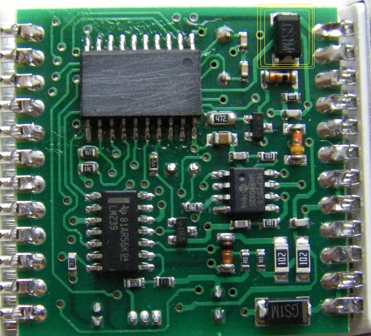

Всем привет!Прошу помощи.В адаптере Сканматика сгорел компонент,на прилагаемой фотографии обведён желтой рамкой.Если кто знает-подскажите тип компонента и его номинал.Спасибо.post-95832-0-64780700-1382613049_thumb.jpg

А сканматик первый, или второй

диод GS1M на нем ведь написано

сканматик 1й
а по сабжу http://g.zeos.in/?q=gs1m
