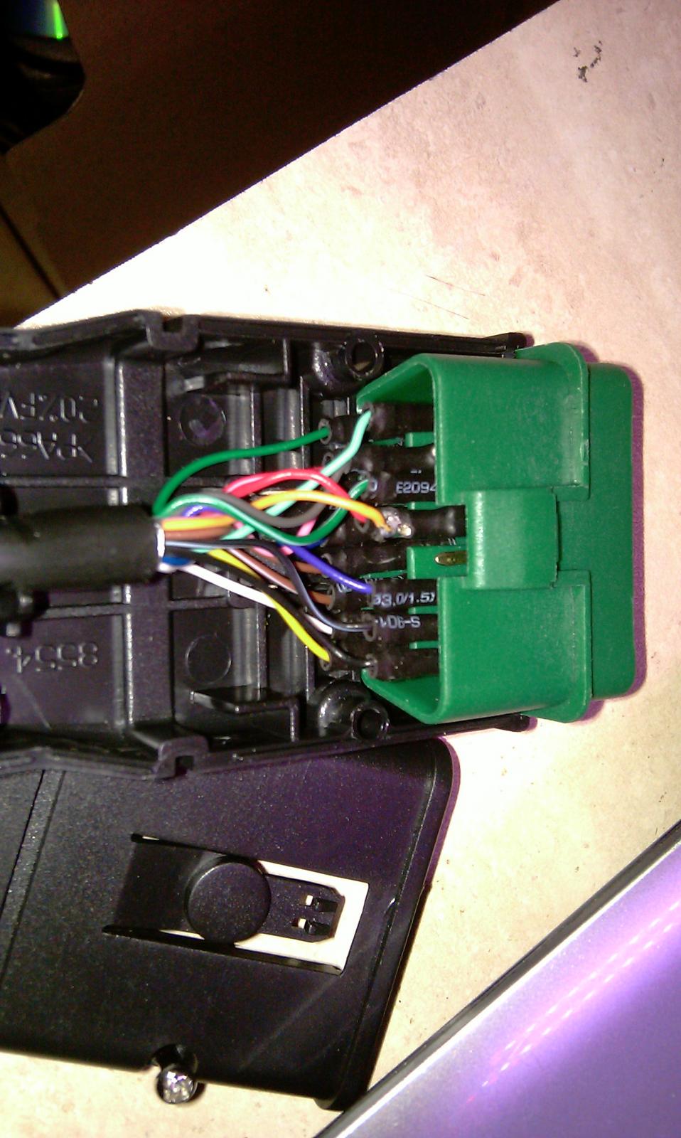

Господа Доброго времени ! Подниму тему. Нужна помощь, людей кто ставил и пользуется китайской лексией. Прикупил в китае и поставил на висту. Обновил до 7,04. Итог = автомобиль видит (видит вин) На связъ ни с одним модулем не конектится. Разобрал для начала вилку OBD а там вот (фото). Может ли быть в этом проблема ? Я так понимаю, что 4 и 5 пины на массе, но они почему то совсем кустарно спаяны вместе и сидят на 5 ноге. Может проблема в этом, а может на висте не работает нормально диагбокс ? У кого какие проблемы были при установке и в начале работы, поделитесь пожалуйста !

после определения вина выдернуть и вставить адаптер, было описано на рутрекере

Спасибо! А с распиновкой адаптера ситуация норм ?

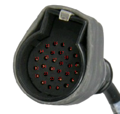

Коллеги, приветствую ! У кого есть ета лексия, прозвоните пожалуйста, на какие пины круглого разъема (основной кабель OBD) идут провода от разъема OBD № 4 и 5 СО СТОРОНЫ АВТО. Спасибо!

Сделал для облегчения помощи картинку

Подниму темку... Ребят, сделайте пожалуйста прозвон от круглой до обд... Я тут с берлинго взялся покопаться, а на бси 11 пин диагнозит в машине, в лексивском кабеле на 10 пин приходило. В общем пока пины местами махнул на лексии.
Помогите плиз...
