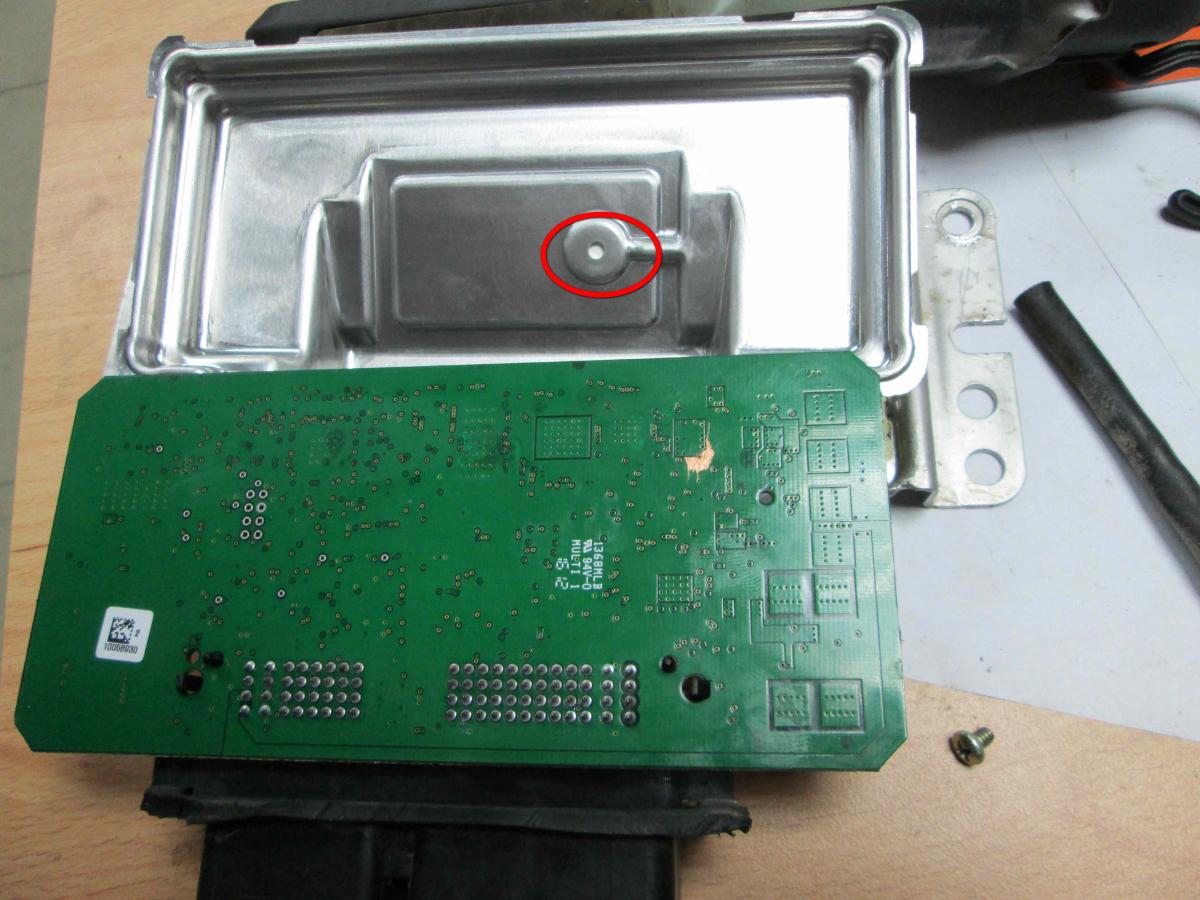

По идее она никак туда попасть не должна ,есть промежуточная прокладка , разобрав вы поймёте сразу что я имел ввиду . Контакт не выпадет , извлечь его можно только отжав лепесток стальной иглой.
как видишь по фото попадает и не хило.

Под этикеткой есть вентиляционное отверстие, похоже через него попадает влажный воздух и конденсируется на плате.
сегодня позвонили с магазина и говорят что с мозгами все окей.... я в замешательстве.....
Очень похоже на правду

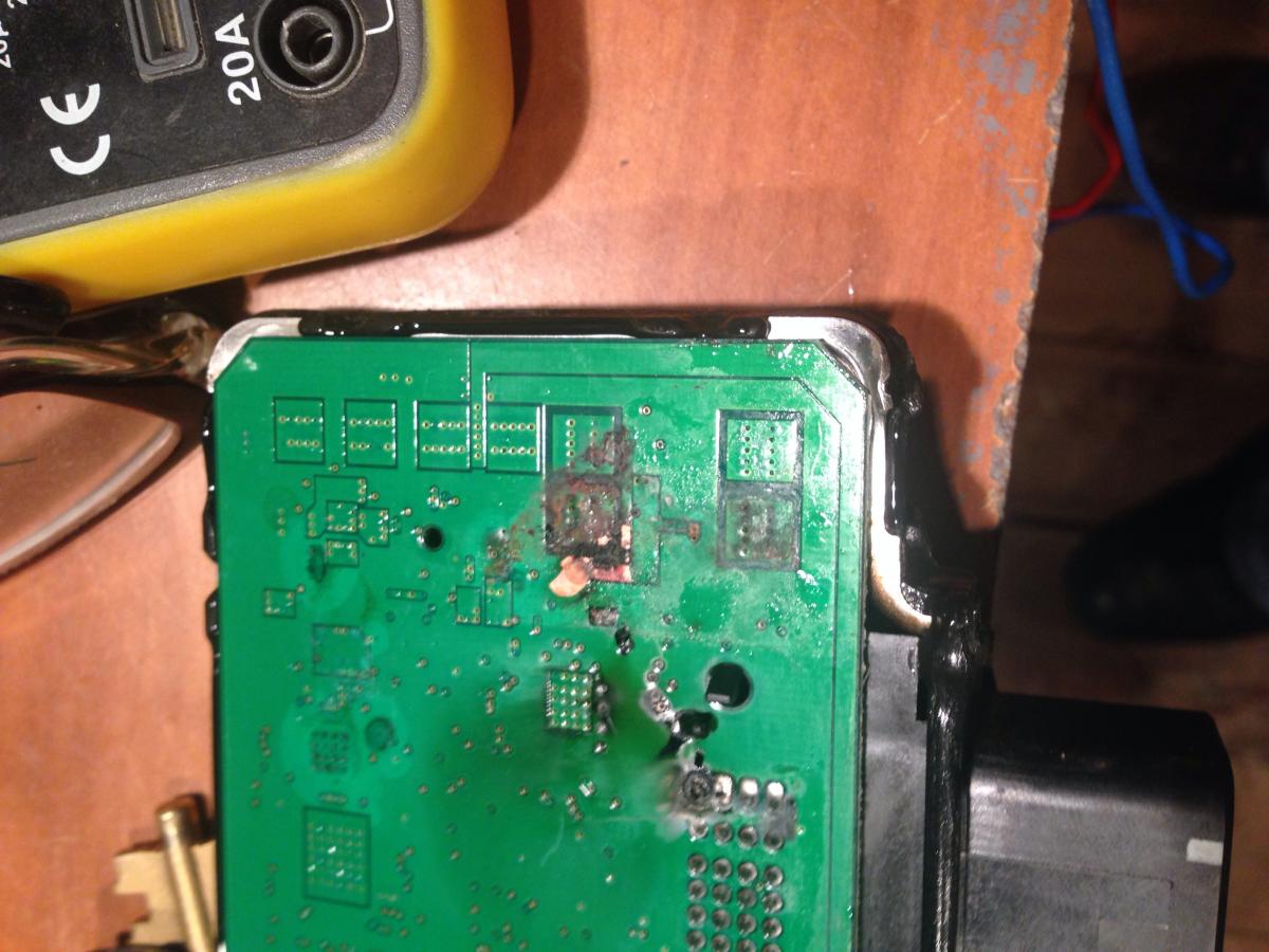

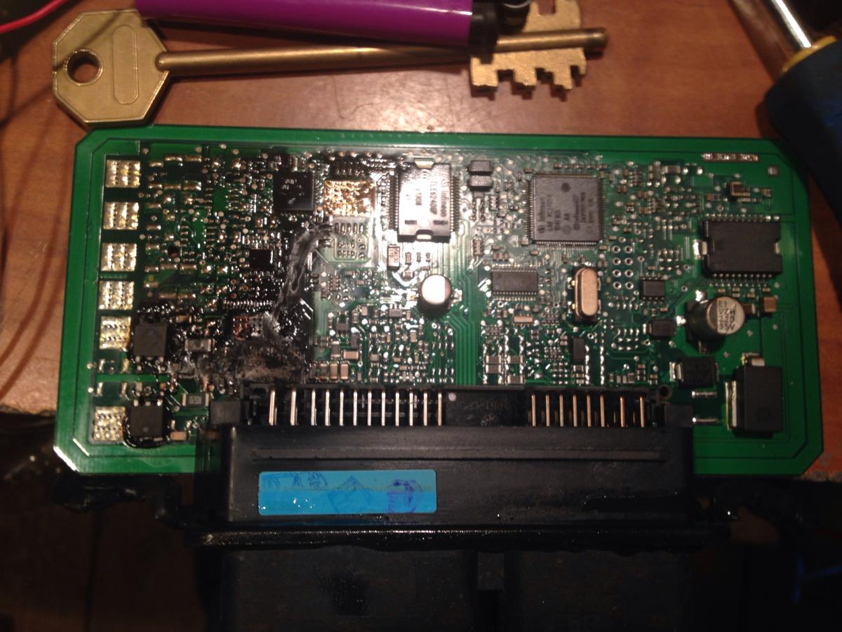

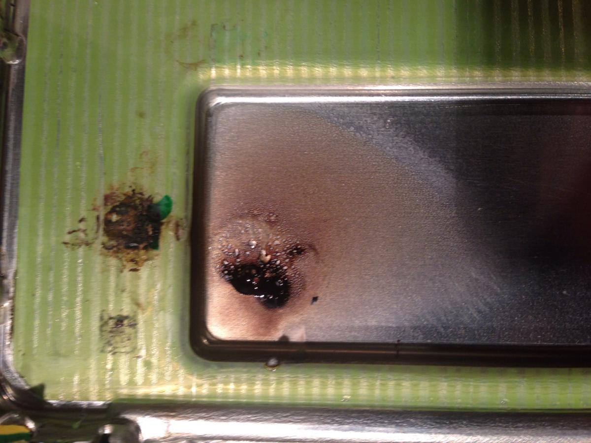

Да не колодке и не в жгуте дело сегодня вскрыл эбу и обнаружил там влагу.
Вот вам фоты эбу и там отчетливо видно присутствие влаги (капельки конденсата)
Что за секреты, пиши здесь. Чёт подозрительно конечно у него вода там появляется, движок по десять раз на день моет что-ли?
Чтоб вода так выжгла ??? Медленно но уверенно , сантиметр за сантиметром , на вашем , месте я возможно отрабатывал проводку .
John а как оно должно быть?вы провода ни разу не пробовали замыкать они так же сантиметр за сантиметром начинают плавиться. Вода или конденсат попадает на плату что то там замыкает и она начинает выгорать до тех пор пока данный элемент не откажет. Если бы была проводка то я думаю при установке новых мозгов они бы сразу сгорали или бы на следующий день ну или уже в крайнем случае два три дня и проблема вылезла а тут в первом случае месяц а во втором полтора.
Да я спросил ,мож диверсия ? ТС говорит что личный авто и доступа нет ни у кого .Я тоже склоняюсь к версии проводки ,ибо большое количество спорадических ошибок -это питание (ТС писал -датчики выходят из строя и восстанавливаются сами ) А по конденсату -продукты горения радиоэлектронных компонентов гигроскопичны ,не раз наблюдал маслянистый конденсат на платах вокруг места выгорания . Нужно всю проводку копать -от силовых цепей до жгута ЭБУ .
