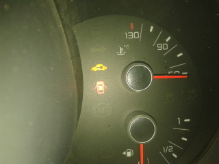

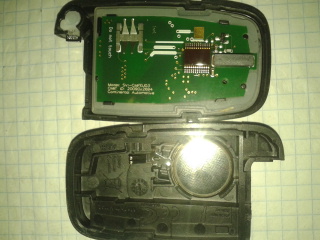

Иммо точно есть, ключ в сторонку относиш и при попытках запуска загорается и мигает только желтая машинка с ключем, зажигание не включается. Ошибка по концевику тормоза была из-за попыток установки ходовых огней работающих от тормоза, так сам концевик исправный, разобрал - контакты зачистил, в дате адекватно работает. Еще хозяин рассказывал сегодня что бывает во время движения машина дернется, загорается лампа "иммо", помигает, снова дернется и едет дальше. Сам хозяин похоже в "режиме паника", с ним сложно общаться. На фото брелок, вот почему полные карманы батареек, к кому не обращался все советовали - "замени батарейку".
