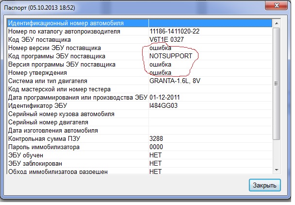

Опубликовано 2 ноября, 201312 г. comment_489343 Решил тут проверить свою машину на предмет ошибок. Авто-Лада Гранта. Сканматик выдал ошибку U1140 Соединение с иммобилайзером. Сбросили ошибку и она больше не вылезала. Спустя недельку подключили еще раз, но почему то Сканматик вообще не может прочитать иммобилайзер. Хотя ЭБУ видит и параметры считывает. Помогите разобраться что с этим делать Ссылка на комментарий https://www.auto-bk.ru/forum/topic/45169-%D0%BF%D0%BE%D0%BC%D0%BE%D0%B3%D0%B8%D1%82%D0%B5-%D1%80%D0%B0%D0%B7%D0%BE%D0%B1%D1%80%D0%B0%D1%82%D1%8C%D1%81%D1%8F-%D1%81-%D0%BE%D1%88%D0%B8%D0%B1%D0%BA%D0%BE%D0%B9/ Поделиться на другие сайты Поделиться Поделиться сообщением

Опубликовано 2 ноября, 201312 г. Автор comment_489392 с приборкой сканматик2 пока не работает а так побольше инфы, лады гранты разные бывают по комплектации я не очень понимаю в этом....тока пытаюсь разобраться..Так что прошу простить и сильно не ругать. Какая инфа интересует? Гранта - мозги М74 CAN. В комплектации вроде у нее ничего нет. прикрепил паспорт может пригодится. Правда смушает выделенное Изменено 2 ноября, 201312 г. пользователем Alex19841 Ссылка на комментарий https://www.auto-bk.ru/forum/topic/45169-%D0%BF%D0%BE%D0%BC%D0%BE%D0%B3%D0%B8%D1%82%D0%B5-%D1%80%D0%B0%D0%B7%D0%BE%D0%B1%D1%80%D0%B0%D1%82%D1%8C%D1%81%D1%8F-%D1%81-%D0%BE%D1%88%D0%B8%D0%B1%D0%BA%D0%BE%D0%B9/#findComment-489392 Поделиться на другие сайты Поделиться Поделиться сообщением
