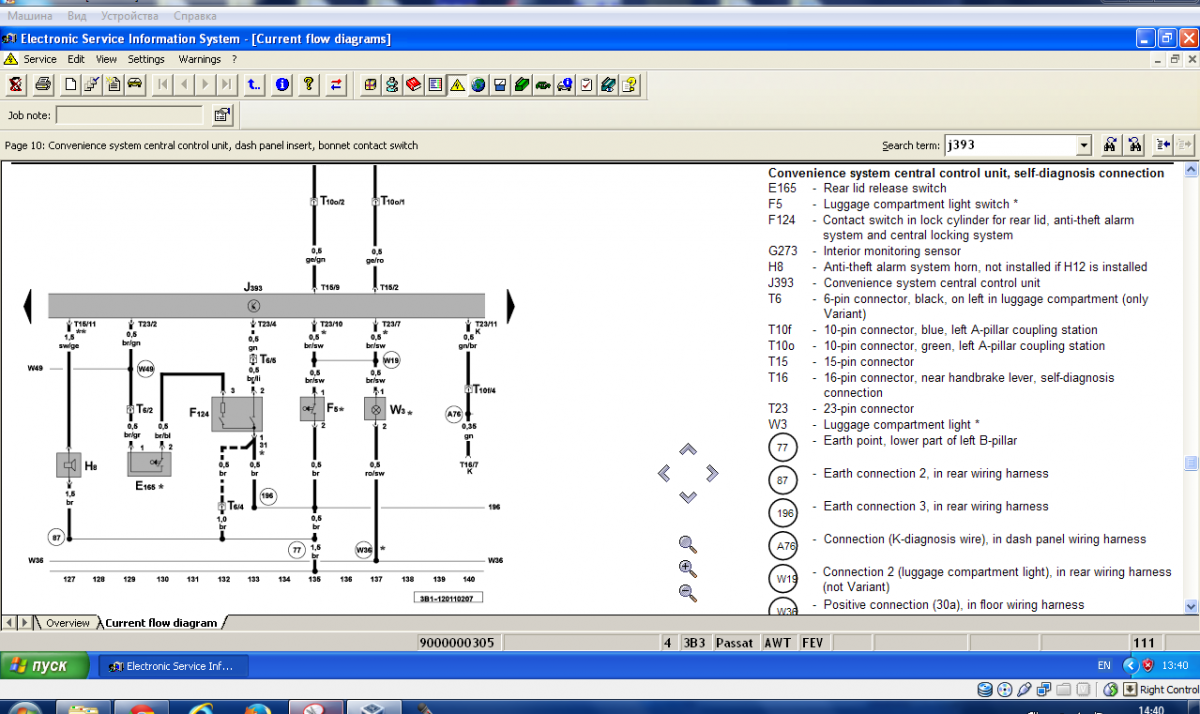

Глянул тут схему - ребят чёт по-моему перемудрили. Етот самый соленоид одним концом на чистой массе сидит (и в аванте и в седане), а плюс ему блок комфорта кидает, на открытие (а иначе как багажник-то откроется) . Так что если блок кнопку видит, ИМХО ищем плюс с минусом хорошие.
Так в том то и дело что провод сидит на своём месте-контакт А18, синий.Но на нём питание появляется и багажник открывается одновременно с открытием цз! Радио ключ я адаптировал, при нажатии на среднюю кнопку мигают сигналы поворота но на контакт А18 питание не подаётся.

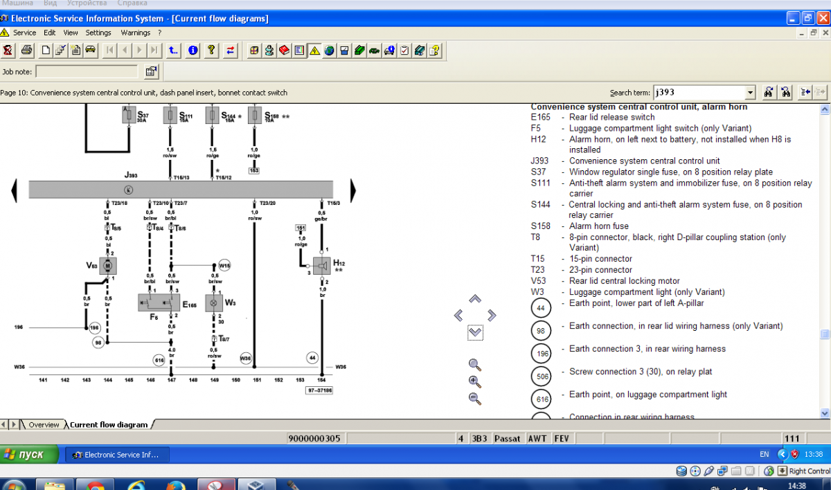

Киньте схемку из эльзы блока комфорта, у меня перестали открываться картинки в эльзе. Заранее благодарю за помощь!
Низ не влез - пунктиром провода для универсала, со звёздочкой для седана.
