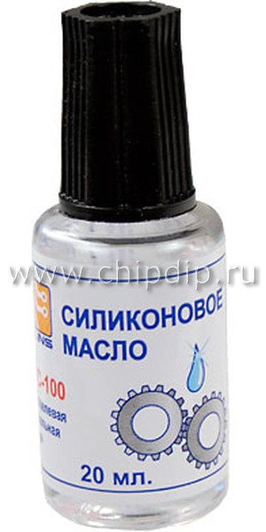

Кстати, накладка маркая как на лачетти. Пришлось силиконовым маслом всю растирать.
Поподробнее можно?
фотки есть ,что вышло после растирки ?
Наверное блястит, однако :emot64:
Фоту не сделал, редко когда увековечиваю. Я обычно пишу редми тектовый файлик в папку с маркой машины где сразу пишу что да как.
Панель с завода тускло-черная и где пальцами тронул - стала черной, отпечатывается не хуже чем на лаче. Но гладкая и достаточно блестящая. После затирки получилась сама чернота, и после растирки вискозными салфетками лучше заводской. Масло впитывается и после пары минут растирки не блестит. А сам щиток убогонький , споятанный в двойной колодец, на щитке и рамка еще, так вообще вид только лучше стал.

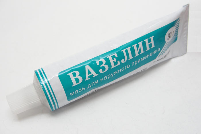

Кто помнит старые секреты как пластику черному цвет восстанавливать или краске? Правильно - вазелин или циатим или уж солидол, но там замучаешься полировать. Разве бампера у девяток.
Масло продается в радиолавках, о, картинку нашел точь точь как у меня
Во как.
