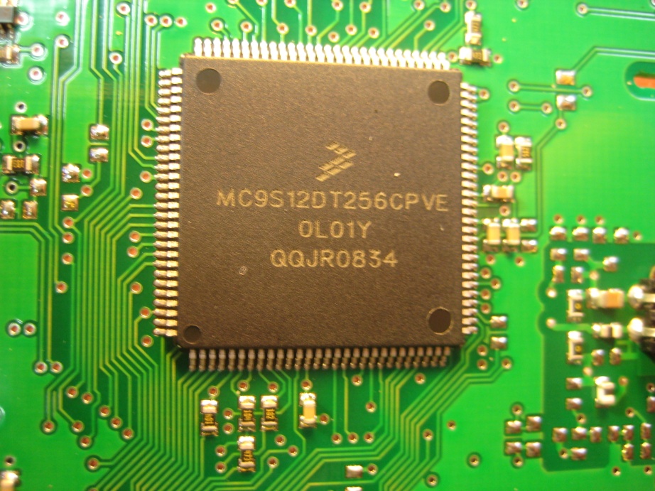

Вопрос, кто читал этот процессор ETL какую маску процессора выбирать? машина mercedes vito 2008. или им вообще сделать не получится?
Изменено пользователем korona-2
на первом фото же видна маска???
я читал, и не однократно....
читал и ЭТЛом и Х-прогом
в ЭТЛе выбира помойму как 0L85D
Изменено пользователем jonchi
Какую маску выбирал ЭТЛлом, этой маски в нём нет поэтому и спрашиваю что бы не эксперементировать

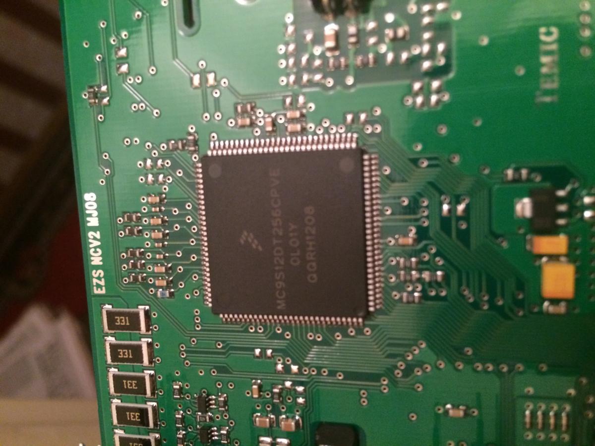

Добрый день на такой же замок помогите подключкой пожалуйста к энигме
Изменено пользователем denis0570
Спасибо smrodo. Все сделал. Единственно пока не знаю по поводу сажевого вылезет или нет?
Не вылезло). Подскажите насчёт такой же машины только 2014 года. Снял замок подключился а у меня не активирована программ от 2013 на DT256. Но в приборе этот камень заявлен. Если я прочитаю мне его поправят за денежку? Доску я так понял сам сделаю.

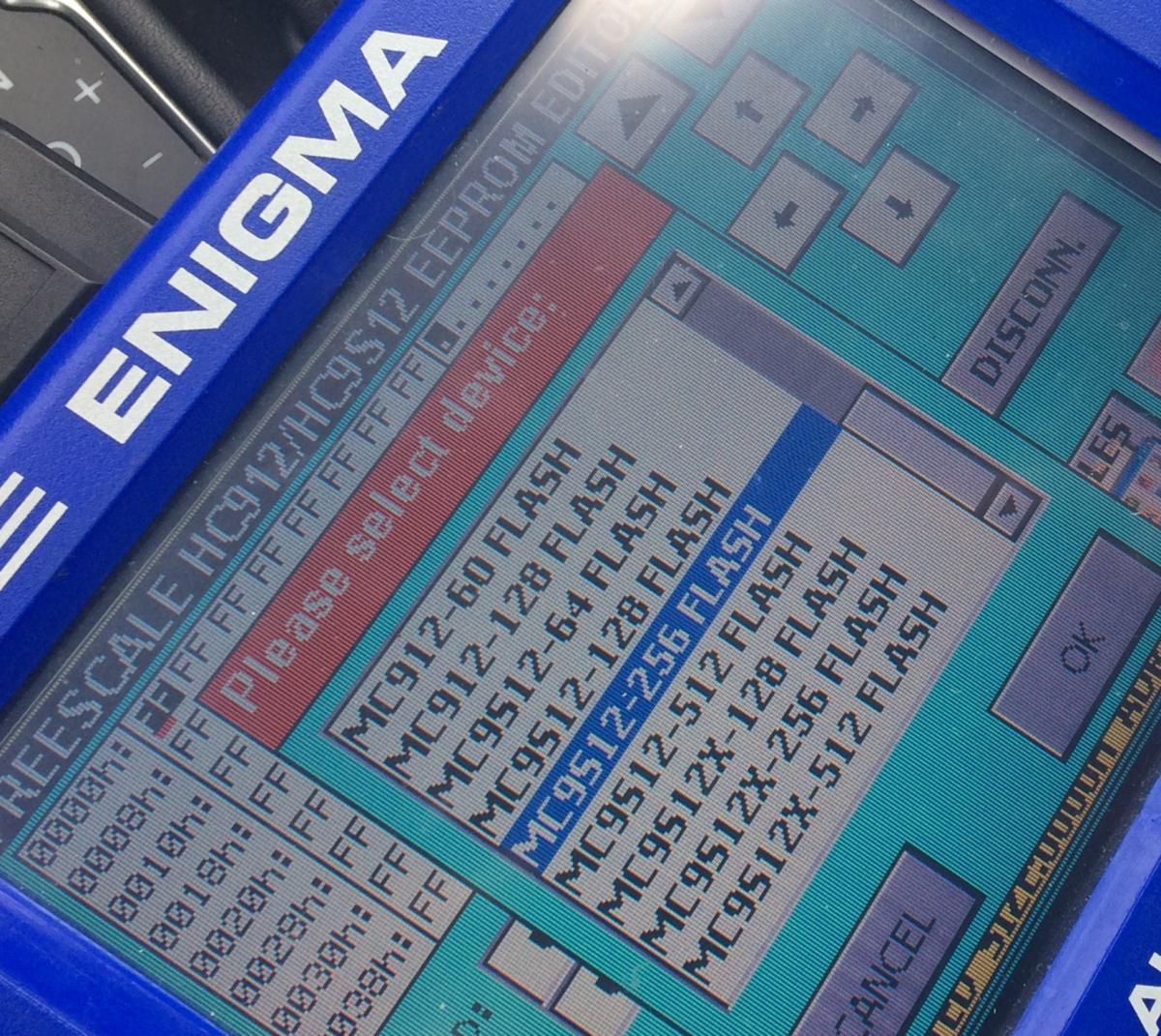

Возвращаюсь к sprinter. В замке стоит проц DT256 видимо, подскажите какой выбрать из меню в энигме для корректного прочтения. Там есть 9S12 ..256 и 9S12X..256. Какой из них?
для правки пробега ? для пробега, если рестайл выбирай в меню 2013- (9S12DT256), можно и предыдущий выбрать ничего не завалишь, только не получится ничего. Если для чтения через редактор (sec. ес-но) то 9s12x-256 (flash или eeprom)
P.S. давно бы купили замок и потренировались на нем.
Да в меню не активирована программа DT256 2013- поэтому хочу прочитать и чтоб помогли пересчитать. Цель - пробег, а не опыты. Я только не помню прибор позволяет через редактор записать-save флеш проца? Потому что через программу только изменение пробега. Записать никак. Очень специфичный прибор.
