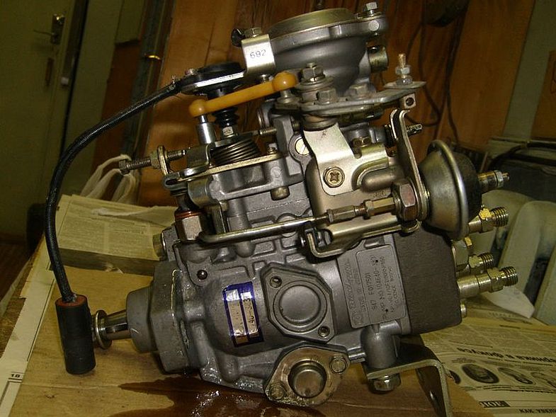

Щас фотки кину. Немного не такой, но по смыслу - такой)))
ну если по смыслу, посмотри насос низкого давления
насос подкачки, он живёт в самом тнвд
Отакое насосо. Фотки конечно дрянь, но понять кой чего можно.
Что имеешь ввиду под внутренним насосом? Шиберный?

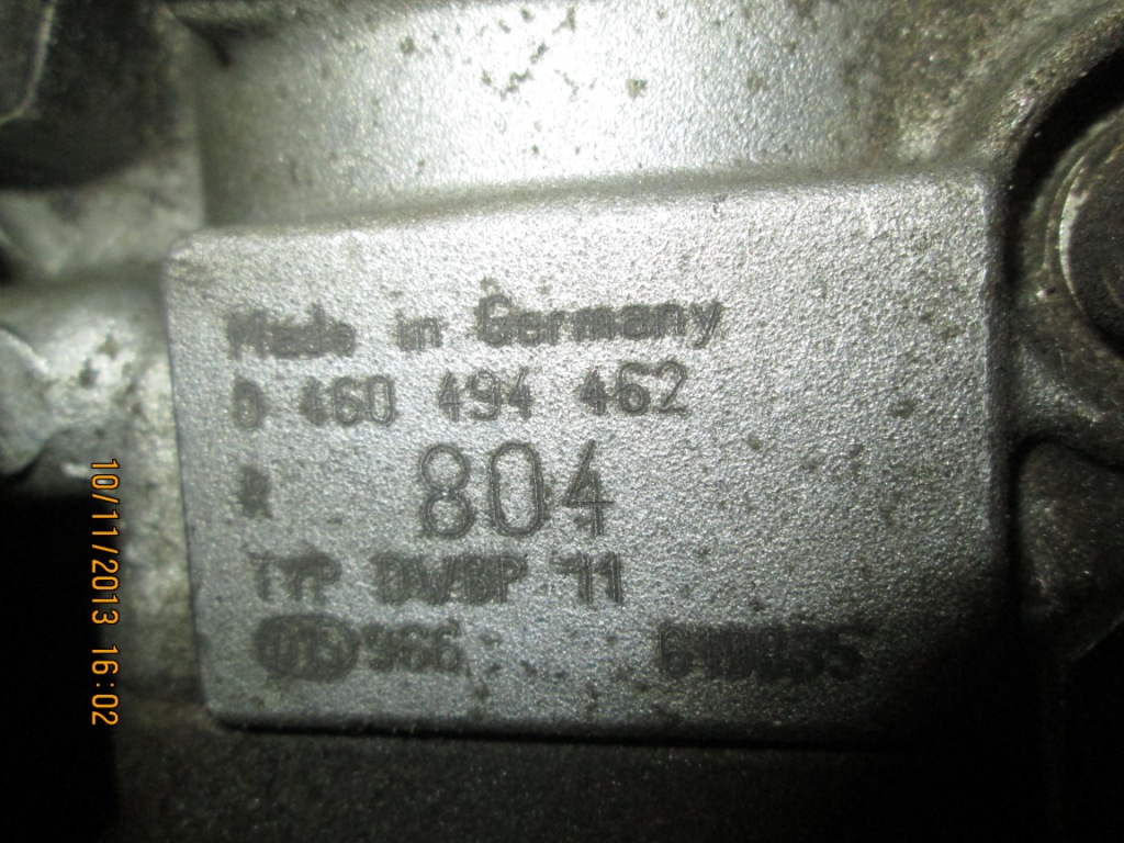

в личке ссылка

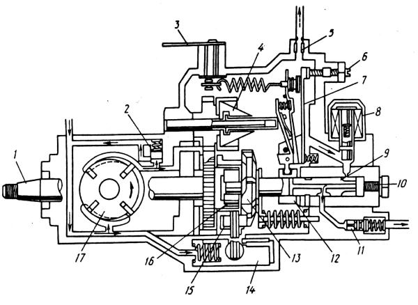

Рис. Схема топливного насоса — Bosch VE: 1 – вал привода насоса; 2 – перепускной клапан регулирования внутреннего давления; 3 – рычаг управления подачей топлива; 4 – грузы регулятора; 5 – жиклер слива топлива; 6 – винт регулировки полной нагрузки 7 – передаточный рычаг регулятора; 8 – электромагнитный клапан остановки двигателя; 9 – плунжер 10 – центральная пробка; 11 – нагнетательный клапан; 12 – дозирующая муфта; 13 – кулачковый диск; 14 – автомат опережения впрыска топлива; 15 – ролик; 16 – муфта; 17 – топливоподкачивающий насос низкого давления
они все однотипные
