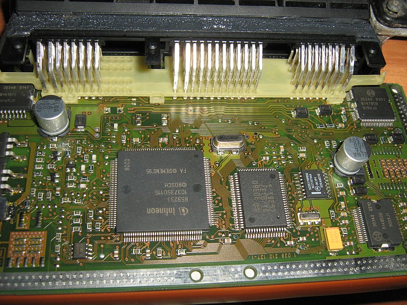

Опубликовано 17 ноября, 201312 г. comment_496029 Привет. Тачка Samand 07 года 1.6 блок ME 7.4.4 , На холодную заводилась как нагреется глохнет, выключишь заводишь заводится опять глохнет. В моторнике была ошибка ROM. 29F400 поменял не помогло. Сейчас совсем перестал заводится. Питание везде есть. Блок на столе на диагнозу не выходит. Может кто то сталкивался с этим на самандах частая проблема только нигде не нашел ответа. Ссылка на комментарий https://www.auto-bk.ru/forum/topic/45560-samand-16/ Поделиться на другие сайты Поделиться в Facebook Поделиться в X Поделиться в Pinterest Поделиться Поделиться сообщением

Опубликовано 17 ноября, 201312 г. Автор comment_496068 Я попросил помощи тех кто уже сталкивался. А не протянутых рукой... В тачке все проверил питание везде есть. Проблема в блоке. На столе подключаю на диагнозу не выходит на к линии 0.6в , кварц живет. В ремонте блока не очень силен поэтому и попросил помощи. На тачке никаких реакций нет чек не горит ну естественно управления нет нигде. фото блока завтра выложу Изменено 17 ноября, 201312 г. пользователем gasofig Ссылка на комментарий https://www.auto-bk.ru/forum/topic/45560-samand-16/#findComment-496068 Поделиться на другие сайты Поделиться в Facebook Поделиться в X Поделиться в Pinterest Поделиться Поделиться сообщением

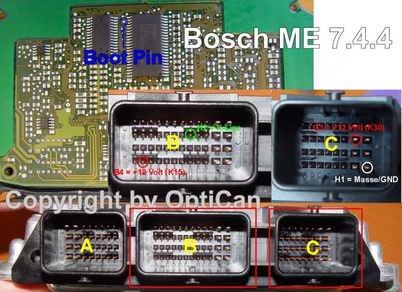

Опубликовано 17 ноября, 201312 г. Автор comment_496075 Все правильно по этой распиновки и подключаю. флешку пробовал родную ставить все равно все так же. раньше когда только нагреется отключался щас совсем не включается. пробовал охлаждать толку нет. что-то сдохло. У нас врятли кто то еще сделает. чуть чуть греется 30343 ее поменял так же. кварц проверяли осцилом работает. проц вроди как живой. чтото было полудохлое видимо при нагреве отключалось я думаю когда феном менял флешку сдохла доконца Изменено 17 ноября, 201312 г. пользователем gasofig Ссылка на комментарий https://www.auto-bk.ru/forum/topic/45560-samand-16/#findComment-496075 Поделиться на другие сайты Поделиться в Facebook Поделиться в X Поделиться в Pinterest Поделиться Поделиться сообщением

Опубликовано 17 ноября, 201312 г. Автор comment_496078 http://www.auto-bk.ru/forum/topic/21056/?do=findComment&comment=477594/ похожая проблема. В др ресурсах тоже самое описывают только причины нигде нет.только замена блока. Но хотелось бы свой восстановить. микросхема 30380 за что отвечает может ли быть в ней причина? Альметьевск. Нет менял аккуратно.на проце 5в есть. Питаю аккумулятором. Нагрузку тока не мерил завтра могу померить. знакомый осцилом проц проверял вроди как все работает Ссылка на комментарий https://www.auto-bk.ru/forum/topic/45560-samand-16/#findComment-496078 Поделиться на другие сайты Поделиться в Facebook Поделиться в X Поделиться в Pinterest Поделиться Поделиться сообщением
Опубликовано 17 ноября, 201312 г. comment_496079 Ссылка на комментарий https://www.auto-bk.ru/forum/topic/45560-samand-16/#findComment-496079 Поделиться на другие сайты Поделиться в Facebook Поделиться в X Поделиться в Pinterest Поделиться Поделиться сообщением

Опубликовано 18 ноября, 201312 г. Автор comment_496487 Блок пытается выйти на связь если питание блока раз 5 передернуть. Связь начинает идти и сразу обрывается. Так же если по буту шить пиасини он автоматом подает выключает питание пытаясь выйти на связь с блоком с 5го раза тока выходит блок на связь и шьет по буту. Что получается? Изменено 18 ноября, 201312 г. пользователем gasofig Ссылка на комментарий https://www.auto-bk.ru/forum/topic/45560-samand-16/#findComment-496487 Поделиться на другие сайты Поделиться в Facebook Поделиться в X Поделиться в Pinterest Поделиться Поделиться сообщением

Опубликовано 19 ноября, 201312 г. Автор comment_496548 Пробовал шить пиасини сток свой же. в буте с 5 го раза только выходит на связь. Пробовал диагностикой подключится на столе тоже раз 5 передернишь питание в то время когда диагноза соединяется, связь появляется и сразу исчезает. на авто щас попрпобую поставить но толку мне кажется нет. Ссылка на комментарий https://www.auto-bk.ru/forum/topic/45560-samand-16/#findComment-496548 Поделиться на другие сайты Поделиться в Facebook Поделиться в X Поделиться в Pinterest Поделиться Поделиться сообщением
Опубликовано 19 ноября, 201312 г. Автор comment_496582 На машине попробовал. Все включается на 2 сек. и все тухнет чек не горит. Заведешь 2сек работает глохнет. Ссылка на комментарий https://www.auto-bk.ru/forum/topic/45560-samand-16/#findComment-496582 Поделиться на другие сайты Поделиться в Facebook Поделиться в X Поделиться в Pinterest Поделиться Поделиться сообщением

Опубликовано 19 ноября, 201312 г. Автор comment_496630 все перепроверил все ок. до того как мне ее привезли у него чек загорался через 2 секунды поидее сразу должен включатся. а щас сразу включается только на 2 сек. Ссылка на комментарий https://www.auto-bk.ru/forum/topic/45560-samand-16/#findComment-496630 Поделиться на другие сайты Поделиться в Facebook Поделиться в X Поделиться в Pinterest Поделиться Поделиться сообщением
Опубликовано 19 ноября, 201312 г. Автор comment_496684 Вопщем прошил блок. поставил завелась выключил включаю чек не горит выключаю включаю чек горит заводится. И так происходит хоть сколько раз заж включай чек включается ровно через раз. Завел поработал пол часа ошибок нет. заглушил пару минут постояла и снова никаких реакций... Где этот барабашка Ссылка на комментарий https://www.auto-bk.ru/forum/topic/45560-samand-16/#findComment-496684 Поделиться на другие сайты Поделиться в Facebook Поделиться в X Поделиться в Pinterest Поделиться Поделиться сообщением

Опубликовано 21 ноября, 201312 г. Автор comment_497485 включается как должен и не отключается. в самом блоке управлнеие теряется. чек гаснет дросель молчит Ссылка на комментарий https://www.auto-bk.ru/forum/topic/45560-samand-16/#findComment-497485 Поделиться на другие сайты Поделиться в Facebook Поделиться в X Поделиться в Pinterest Поделиться Поделиться сообщением
