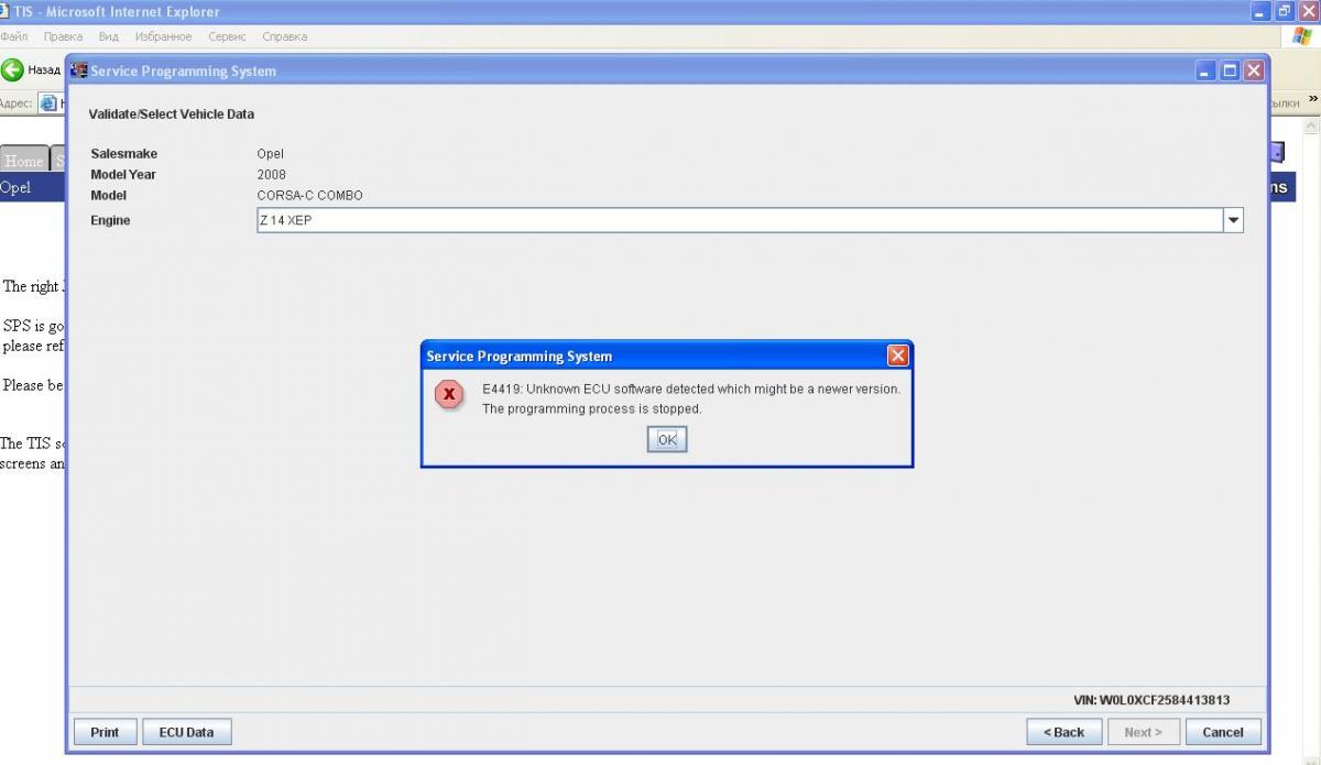

alexuz Опубликовано 22 ноября, 2013 Опубликовано 22 ноября, 2013 Сдох родной блок 55353612 (0 261 208 256),привезли новый 55354330(0 261 208 670), новый не могу запрограммировать. Гл.тис в.32 в СПС программировании пишет неизвестный блок управления,доступа онлайна нет. Рисковать переливать со старого в новый другими девайсами,что-то боюсь, больно уж номера убежали... Выручайте спецы по Опелю. Спасибо.
tva381 Опубликовано 22 ноября, 2013 Опубликовано 22 ноября, 2013 (изменено) Сдох родной блок 55353612 (0 261 208 256),привезли новый 55354330(0 261 208 670), новый не могу запрограммировать. Гл.тис в.32 в СПС программировании пишет неизвестный блок управления,доступа онлайна нет. Рисковать переливать со старого в новый другими девайсами,что-то боюсь, больно уж номера убежали... Выручайте спецы по Опелю. Спасибо. Наверное самый правильный выход-искать человека с выходом в онлайн.Переливать память стрёмно-возможно несовпадение версий ПО и вскрытие блока не есть хорошо.Или пробывать через доступ в AC delco Изменено 22 ноября, 2013 пользователем tva381
alexuz Опубликовано 22 ноября, 2013 Автор Опубликовано 22 ноября, 2013 ЭБУ запрограммировал,не много сам ступил. Всем спасибо.
