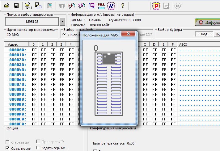

Опубликовано 27 ноября, 201312 г. comment_500445 из бюджетных прогеров , ищи МиниПро для 95128 Ссылка на комментарий https://www.auto-bk.ru/forum/topic/45839-citroen-c4-%D0%B7%D0%B0%D0%BC%D0%B5%D0%BD%D0%B0-bsi/page/3/#findComment-500445 Поделиться на другие сайты Поделиться Поделиться сообщением

Опубликовано 27 ноября, 201312 г. comment_500482 Инфы то как раз - бери не хочу. А вот с проггером ты зря так. Как без него? У пацанов их не менее пяти штук разных ЗЫ Обычный понипрог собранный на колене за 2 часа с перекурами прочтёт 95128 без проблем. Бюджетней только непонятно и что. Ссылка на комментарий https://www.auto-bk.ru/forum/topic/45839-citroen-c4-%D0%B7%D0%B0%D0%BC%D0%B5%D0%BD%D0%B0-bsi/page/3/#findComment-500482 Поделиться на другие сайты Поделиться Поделиться сообщением
Опубликовано 27 ноября, 201312 г. comment_500507 **Бюджетней только непонятно и что.** скрины с Оранжа и Хпрога - не стал выкладывать дешевле МиниПро у меня - нету Ссылка на комментарий https://www.auto-bk.ru/forum/topic/45839-citroen-c4-%D0%B7%D0%B0%D0%BC%D0%B5%D0%BD%D0%B0-bsi/page/3/#findComment-500507 Поделиться на другие сайты Поделиться Поделиться сообщением

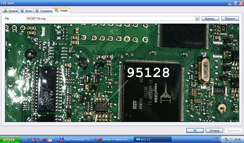

Опубликовано 28 ноября, 201312 г. comment_500655 Честно , считаю -обсуждение прёт не в то русло . Единственный правильный способ тебе уже Славик подсказал - прграмматором прочитать память и обязательно сохранить прочитанное ! А после того как прочитал и убедился в правильности прочитанного - делай с ними что угожно . И ёщё вопрос , мы до сих пор не знаем , - окаком именно блоке речь идёт , кроме того что это J.C. , поэтому неплохо было бы фотку платы блока увидеть ! Изменено 28 ноября, 201312 г. пользователем AndreyZ95 Ссылка на комментарий https://www.auto-bk.ru/forum/topic/45839-citroen-c4-%D0%B7%D0%B0%D0%BC%D0%B5%D0%BD%D0%B0-bsi/page/3/#findComment-500655 Поделиться на другие сайты Поделиться Поделиться сообщением
Опубликовано 28 ноября, 201312 г. comment_500659 Честно , считаю -обсуждение прёт не в то русло ! Единственный правильный способ тебе уже Славик подсказал - прграмматором прочитать память и обязательно сохранить прочитанное ! А после того как прочитал и убедился в правильности прочитанного - делай с ними что угожно . не охота ругаться но изначально было работы на 10 минут а если у вас кроме восьми ножек микры паять не получается тогда мучайтесь с машинкой ещё недельку Ссылка на комментарий https://www.auto-bk.ru/forum/topic/45839-citroen-c4-%D0%B7%D0%B0%D0%BC%D0%B5%D0%BD%D0%B0-bsi/page/3/#findComment-500659 Поделиться на другие сайты Поделиться Поделиться сообщением
Опубликовано 28 ноября, 201312 г. comment_500716 Dima minsk, Скорее всего там флешь(судя по году) мелкая и поганая и залитая таким количеством лака,что надо крепко подумать,прежде чем решиться поднять ее Ссылка на комментарий https://www.auto-bk.ru/forum/topic/45839-citroen-c4-%D0%B7%D0%B0%D0%BC%D0%B5%D0%BD%D0%B0-bsi/page/3/#findComment-500716 Поделиться на другие сайты Поделиться Поделиться сообщением
Опубликовано 28 ноября, 201312 г. comment_500739 Dima minsk, Скорее всего там флешь(судя по году) мелкая и поганая и залитая таким количеством лака,что надо крепко подумать,прежде чем решиться поднять ее Точно подмечено , но даже если в этом варианте нет флэша , проц огромный ARM тоже залит наглухо ! Ссылка на комментарий https://www.auto-bk.ru/forum/topic/45839-citroen-c4-%D0%B7%D0%B0%D0%BC%D0%B5%D0%BD%D0%B0-bsi/page/3/#findComment-500739 Поделиться на другие сайты Поделиться Поделиться сообщением
Опубликовано 28 ноября, 201312 г. comment_500842 Точно подмечено , но даже если в этом варианте нет флэша , проц огромный ARM тоже залит наглухо ! Вот этот BSI? Так это соплики, а не компаунд вот в Nokia на питающих микрах вот это компаунд и проц фигня полная в Volvo в мультимедиа раза в 2,5 вольше и нечего страшного Единственное в чем извиняюсь это в том что не 10 минут, а часа 2 и снова с перекуром Ссылка на комментарий https://www.auto-bk.ru/forum/topic/45839-citroen-c4-%D0%B7%D0%B0%D0%BC%D0%B5%D0%BD%D0%B0-bsi/page/3/#findComment-500842 Поделиться на другие сайты Поделиться Поделиться сообщением
Опубликовано 28 ноября, 201312 г. comment_500843 Лучше людям такое "препарирование" не советовать ! Или с оговоркой , что проц с 90% вероятностью ляжет (он там проклеен компаундом по всей площади ) ! Ссылка на комментарий https://www.auto-bk.ru/forum/topic/45839-citroen-c4-%D0%B7%D0%B0%D0%BC%D0%B5%D0%BD%D0%B0-bsi/page/3/#findComment-500843 Поделиться на другие сайты Поделиться Поделиться сообщением
