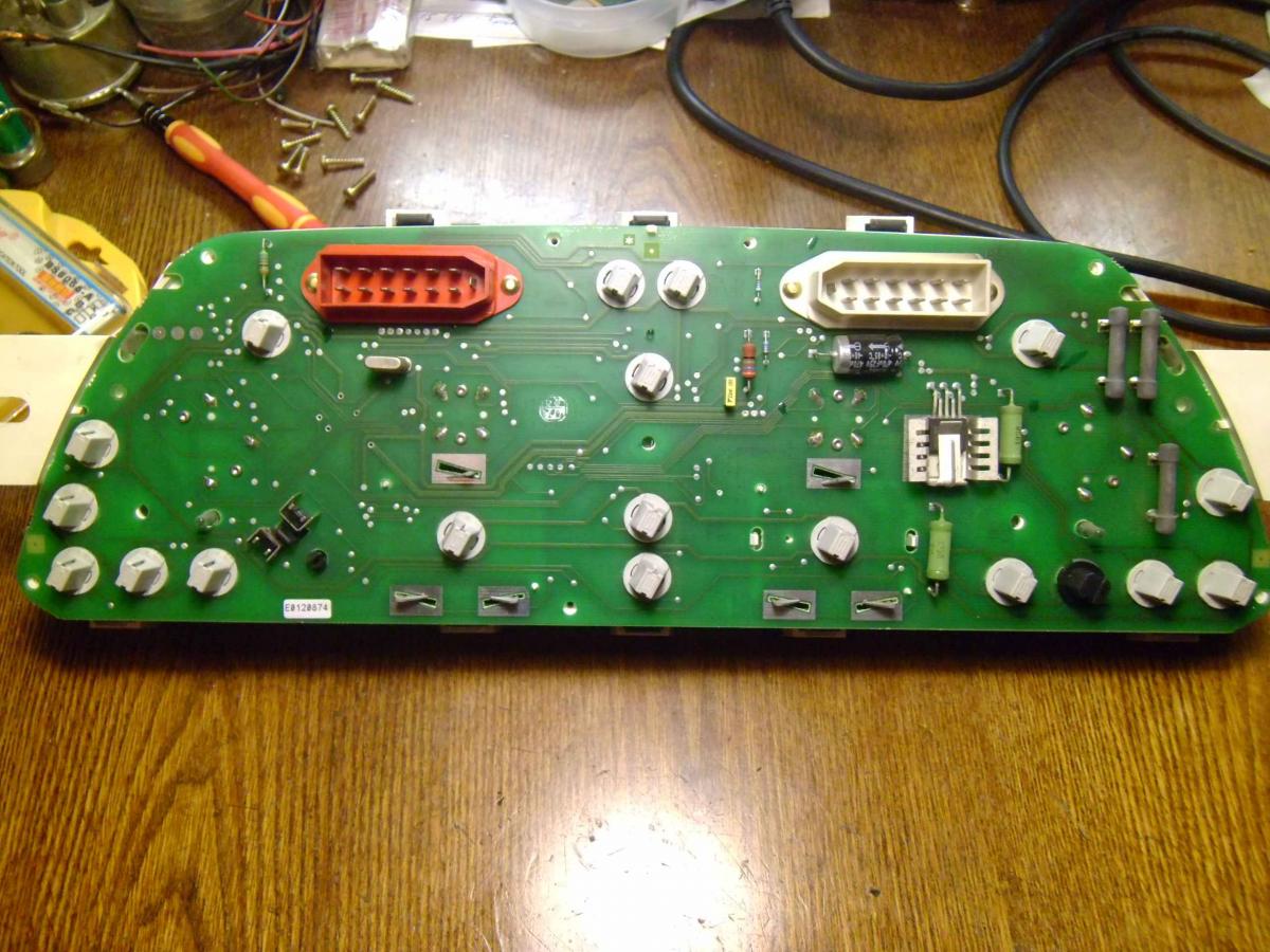

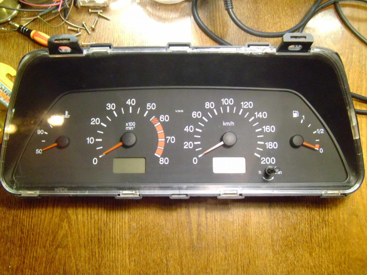

ВАЗ 2115 VDO старого образца установка батарейки в панель

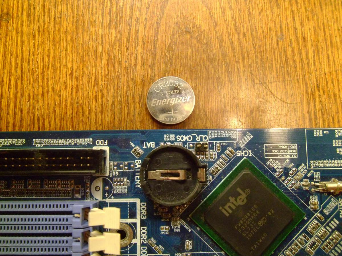

Подскажите возможно ли установить на эту панель нижеприведённое гнездо с батарейкой, чтобы при отключении АКБ не сбрасывалось установленное время и не сбрасывался суточный пробег? Такое решение видел в тюнинговой приборке FERRUM GAMMA
на выходе стаба 5в через диод повесь
может и будет ее хвататть
вот только накуя?
Контроллер при такой переделке должен быть запрограммирован на питание от маломощного источника.
Так что насколько времени хватит питания от такой батарейки, неизвестно.
туда хоть коллайдер въ..би, только на фик надо, если интересует именно батарея (т.к. таких аккумов не видал), то влезет. Не легче ли внешний аккум поставить через диод, или нам рассказать проблема в электрике авто или что-то с начальством мутите.
П.С. счетмаш или другой хлам сохраняет данные до 10 мин. после отключения питания, может проще так. Не силен в наших дашах.
Ничего не мутим. просто на авто частенько приходится снимать акм для каких то работ под капотом и заёпывает каждый раз устанавливать время, думал можно эту проблему решить таким способом как это сделано у приборки GAMMA, у неё на плате впаяно точно такое же седло и стоит обычная батарейка
попробовать использовать диод с минимальным падением напряжения типа 1N5817,а вместо аккумулятора ионистор.в старых автомагнитолках их валом было.
