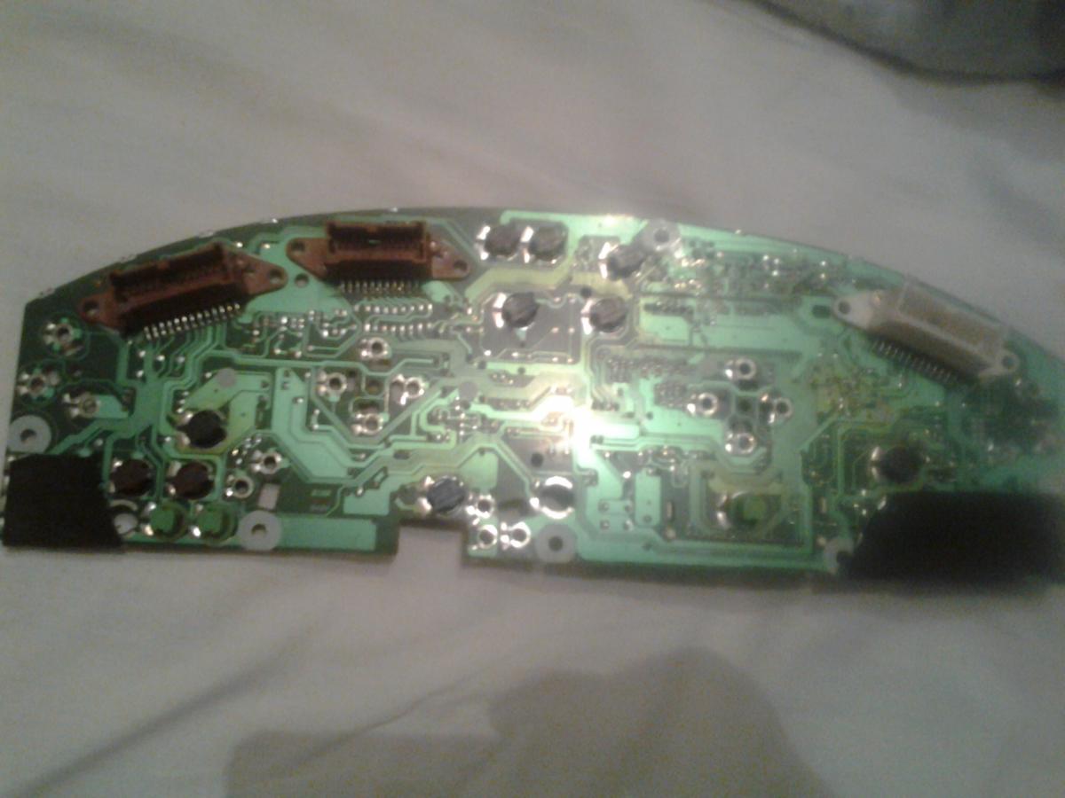

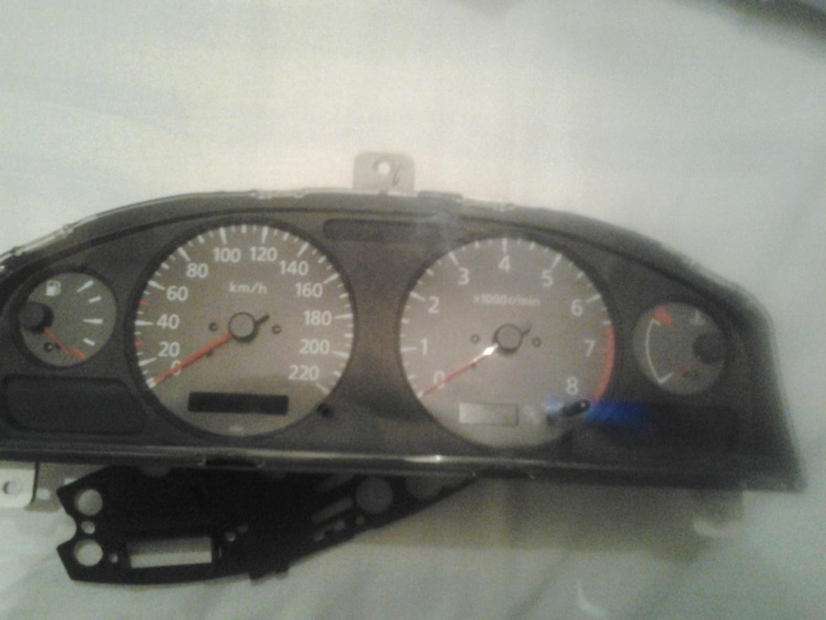

Так и сделал только когда включил на дисплее ни какого изображения залил обратно старый дамп то же самое посмотрел дисплей пайку все нормально скорей всего знакомый обманул под видом смотки пробега решил починить дисплей теперь ищу дисплей или не рабочую панель(Распиновка панели белый разъем 7,18 ножка +12в 17 ножка зажигание 24 ножка масса и коричневый крайний разъем 59 ножка плюс подсветки 60 ножка масса подсветки.
А зачем эксперементировать ? Ваш дамп вполне рабочий Если нужен есть в базе дампов Процессор та запускается ? А на машине нельзя подключить ? Может с распиновкой что-то не так ?
