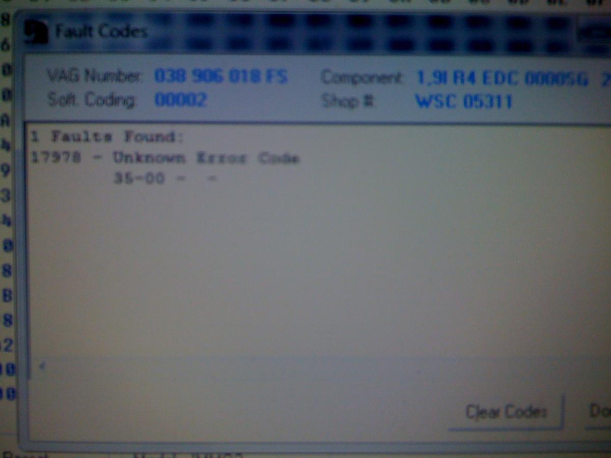

пришел в гараж побую заводить - 2 секунды и глохнет , висит ошибка 17987 не трется
лью дамп www23 - заводить - глохнет
ввожу логин из нового дампа - принимает- завелся
ошибку стер
клич по прежнему прописать не дает
оставил авто пока с новым дампом

И при вводе правильного пина авто будет заводится ,до следующего передёргивания зажигания
Залил новый естественно будет глохнуть ключи то кто будет прописывать
А если чип не дает прописать ,то видимо надо подкинуть новый .

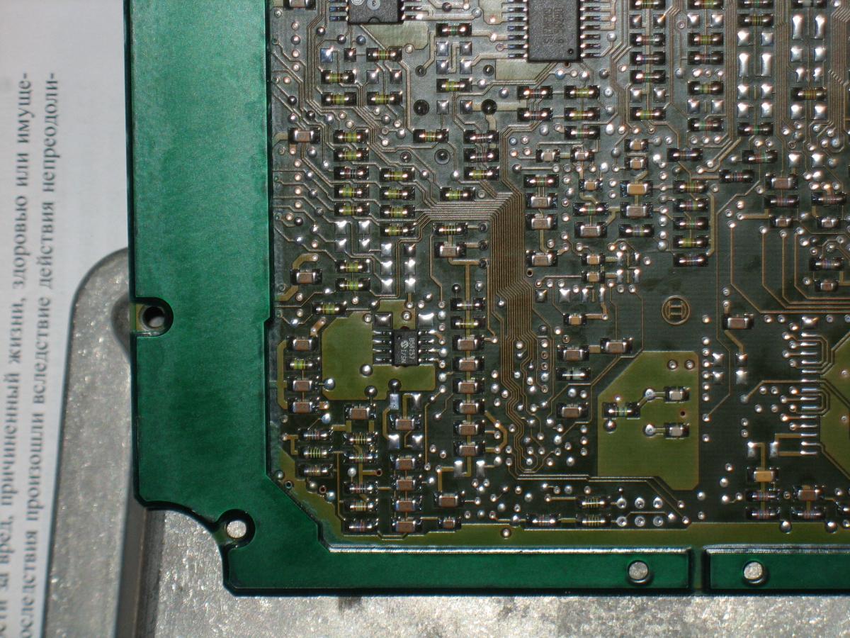

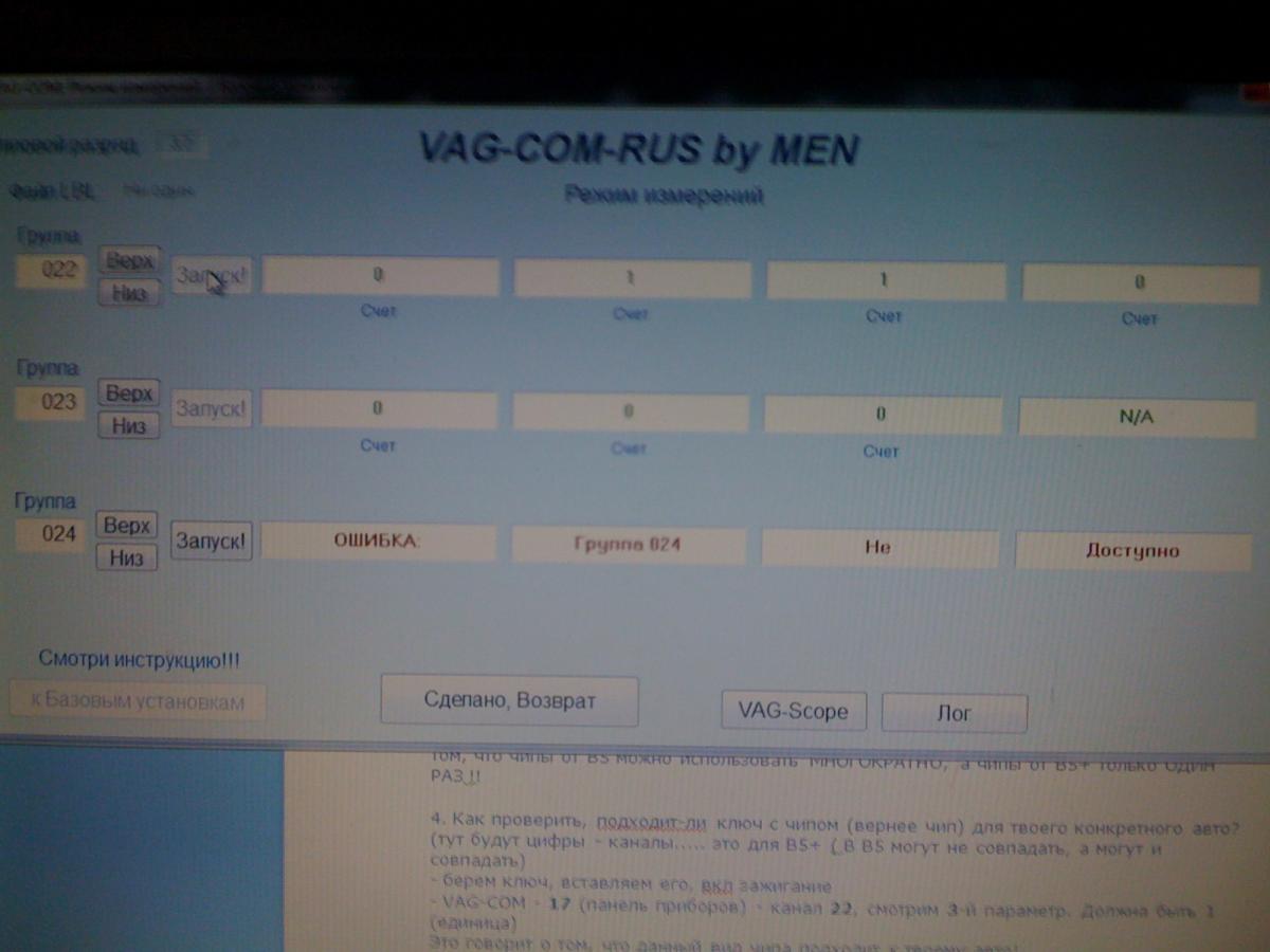

собрал халабуду для проверки накачки антенны из кольца антенны обходчика сигналки, светодиод не потянула использовал мультитестер. на моей мазде при включение зажигания показала кратковременно 0,5 в , на подопытном пассате 0.
взял у знакомого какой-то самодельный пони прог , буду выпаивать и пробовать , с программаторами не работал надеюсь через эмулятор ком порта потянет.
если есть здравые идеи высказывайте, на форуме бывалые пишут что есть мол способ 24с02 по разетке сделать.
Изменено пользователем nemoi
Конечно есть,но мы не ищем легких путей :bux:
Будем делать по человечески,ищем другую доску,920-ой серии,новый мегамос,ставим,извлекаем логин,прописываем! :7_5_143:
Скажи тогда пусть сделают из машины курятник,пользы от неё больше будет! :emot64:
В доске походу Мегамос сдох,но ты же поди и не смотрел,не прозванивал,мож проводку на катуху в обрыве,хотя тогда была бы ошибка по слабому сигналу,нету такой?
Еще там вечная проблема с контактами разъема,пропаивать приходится.
