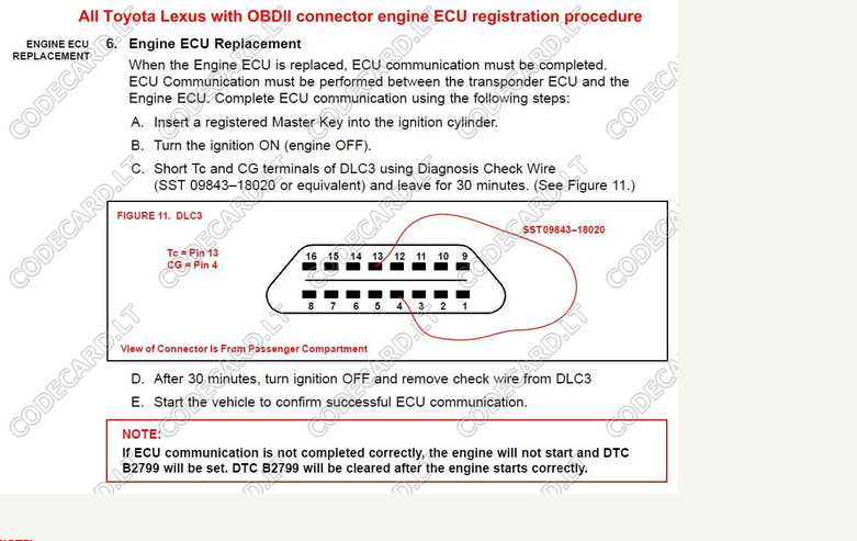

Привет.. У меня есть 2 тойоты Hilux 2007 2.5 D4D с одинаковой проблемой.Они отстояли два года и теперь не заводятся. Нет синхронизации между ECU и Immo. ECU Nr. 89661-0KD10, Immo Nr. 89780-71020. ECU имеет EEPROM C86, Immo EEPROM C66. Я попытался поставить перемычку между контактами 13 и 4. Ничего.
Одна ошибка в ECU - B2799.
Immo и ключ в порядке.
Пожалуйста помогите кто может или подскажите что делать?
Спасибо.

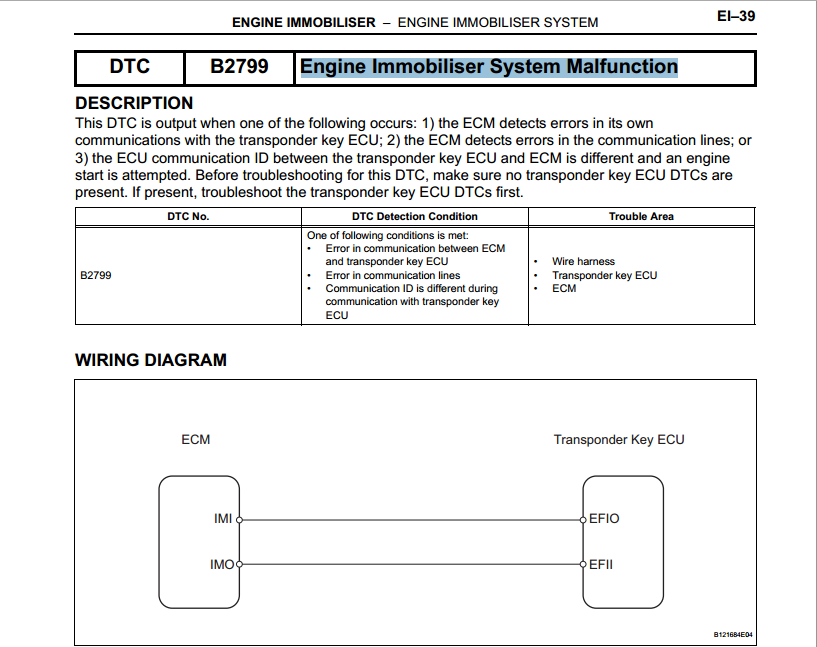

ОПИСАНИЕ
Этот DTC выводится при выполнении одного из следующих условий: 1) когда ECM регистрирует сбой связи с блоком идентификационного кода; 2) когда ECM обнаруживает ошибки связи в линиях передачи данных; либо 3) если при попытке запуска двигателя различаются идентификаторы связи ЭБУ между блоком идентификационного кода и ECM. Прежде чем приступить к поиску неисправности, вызвавшей появление этого DTC, убедитесь в отсутствии DTC ЭБУ сертификации. В противном случае сначала найдите и устраните неисправность, которая привела к выдаче DTC ЭБУ сертификации.
№ DTC Условие обнаружения DTC Неисправный участок B2799 Выполняется одно из следующих условий:
  • Ошибка связи между ЭБУ двигателя и блоком идентификационного кода
  • Ошибка линий связи
  • Различие идентификаторов связи при обмене данными между блоком идентификационного кода и ECM
  • Жгут проводов
  • ECM
  • Блок идентификационного кода

Машина заводится и глохнет,в иммо ошибок нет,в моторнике одна ошибка (Engine Immobiliser System Malfunction).Две машины отстояли больше года,и обе не заводятся.Лампочка иммо при постановке ключа перестаёт моргать,ключ и иммо проверил танго всё ок.

проверяем "массы" на моторном и иммо

Массу на иммо и моторник проверил- всё в порядке. Размотал провода от мотоника до иммо, провода целые. Перемычку ставил раз 10 на 30 минут, на 45, на час. Ошибка В2799 как была так и остаётся. Полагаю проблема в моторнике, что то с регистрацией ключей. Премычку ставил как на фотке и ещё одна фотка по моторнику. Может у кого то ещё есть какие то варианты, буду признателен.
Скорее всего прописался мусор в CODE BOX.
Синхра строго 30 мин.
С перемычкой как себя лампы чек и круиз ведут?, должны моргать с включенным зажиганием и перемычкой.
