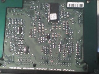

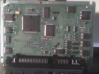

не могу определиться что это за блок,прошивка вроде с м7.9.7,а по идентам почемуто пишет что MG7.9....скрин прилагаю,связь с блоком на машине с опенбокс

7.9.7 это,
а можно и на блоке посмотреть да и чипоадер у тебя есть или диагностикой.
или кроме отломов нет ничего?
https://www.auto-bk.ru/forum/topic/46027-%D1%81%D1%82%D1%80%D0%B0%D0%BD%D0%BD%D1%8B%D0%B9-%D0%B1%D0%BB%D0%BE%D0%BA-kefico/#findComment-502542
на блоке ничего по модели эбу не написанно,и чиплодырь есть оф,и опенбокс есть оф,просто такой блок впервые попался,в хелпах к загрузчикам фото такой платы нет и нет вообще ничего похожего на нее
https://www.auto-bk.ru/forum/topic/46027-%D1%81%D1%82%D1%80%D0%B0%D0%BD%D0%BD%D1%8B%D0%B9-%D0%B1%D0%BB%D0%BE%D0%BA-kefico/#findComment-502544
на 7.9.8 стикер может быть с другой стороны.

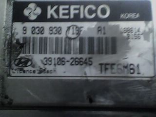

хундай гетц,2006год,1.6 объем,акпп
вот фото

Проц C167 ... обычный 797. Что смущает? Хоть в буте, хоть по диагнозе сделаете.

спасибо,и еще:подскажите вместо TFE6M61 я могу залить TFE6M60 прошивка виктора?лить фулл,или калибры?
https://www.auto-bk.ru/forum/topic/46027-%D1%81%D1%82%D1%80%D0%B0%D0%BD%D0%BD%D1%8B%D0%B9-%D0%B1%D0%BB%D0%BE%D0%BA-kefico/#findComment-502612
Если вы офф.пользователь прошивок, то обратитесь к Виктору, возможно сделает вам тюнинг на TFE6M61, заодно и себе пакет дополнит.
А так лучше фулл лить, имхо. Хотя блок такой, что в любом случае должен выйти на связь.
https://www.auto-bk.ru/forum/topic/46027-%D1%81%D1%82%D1%80%D0%B0%D0%BD%D0%BD%D1%8B%D0%B9-%D0%B1%D0%BB%D0%BE%D0%BA-kefico/#findComment-502615
спасибо всем,прочитал и записал данный блок
