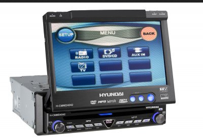

TV магнитола Hunday H-CMMD4042
Ребята, помогите!

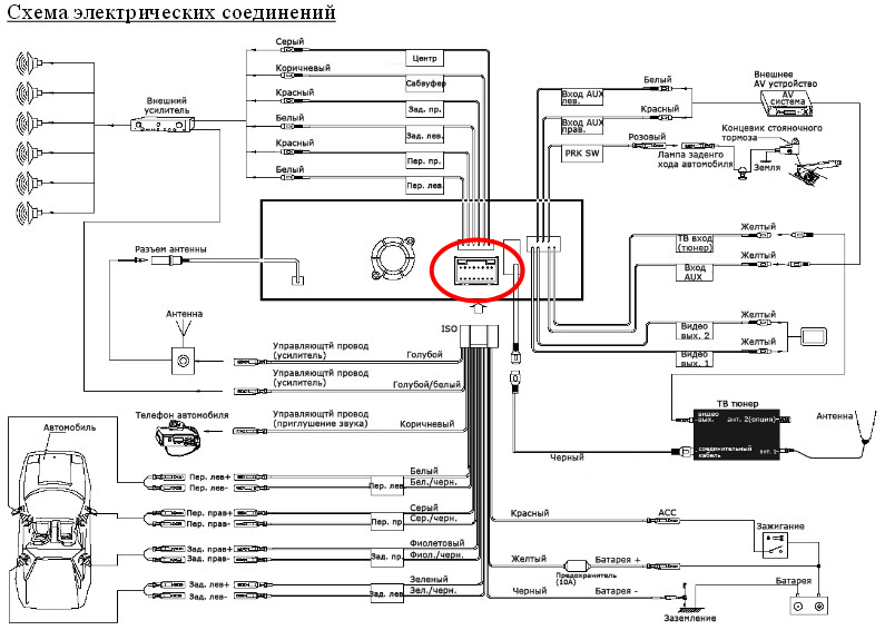

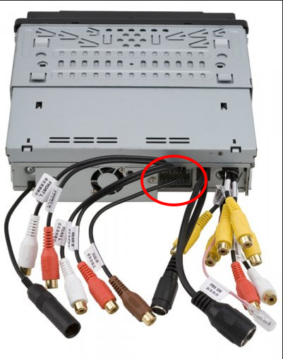

Срочно нужна цветная распиновка ISO разъема магнитолы Hunday H-CMMD4042.
В нете не нашел.

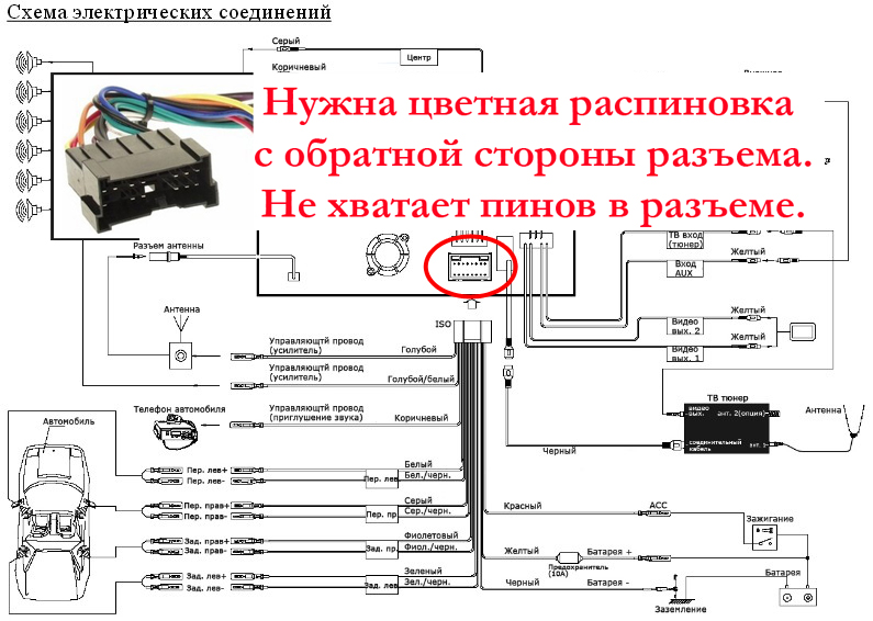

Хочу дополнить вопрос еще одной картинкой, что бы понятнее было .

Был там вчера... не то.
Мне нужна распиновка двухрядного разъема, что находится в магнитофоне....
