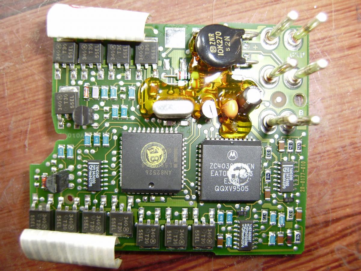

Снял, вскрыл, посмотрел, на вид все замечательно.
Внутри мотя 05 есть.
А это оно??? Там долен быть длинее и вставленными трубочками которые идут на заслонки

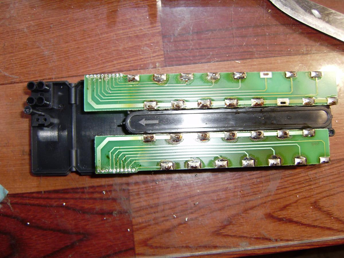

Да, это оно, просто эту часть пришлось отпаять.

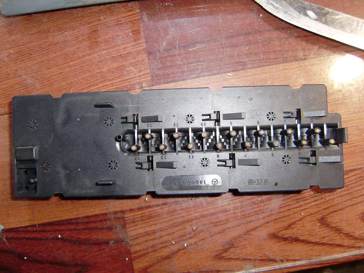

Вот продолжение блока.
По-ходу без блока этого проверил печку, то же самое что и с ним.
