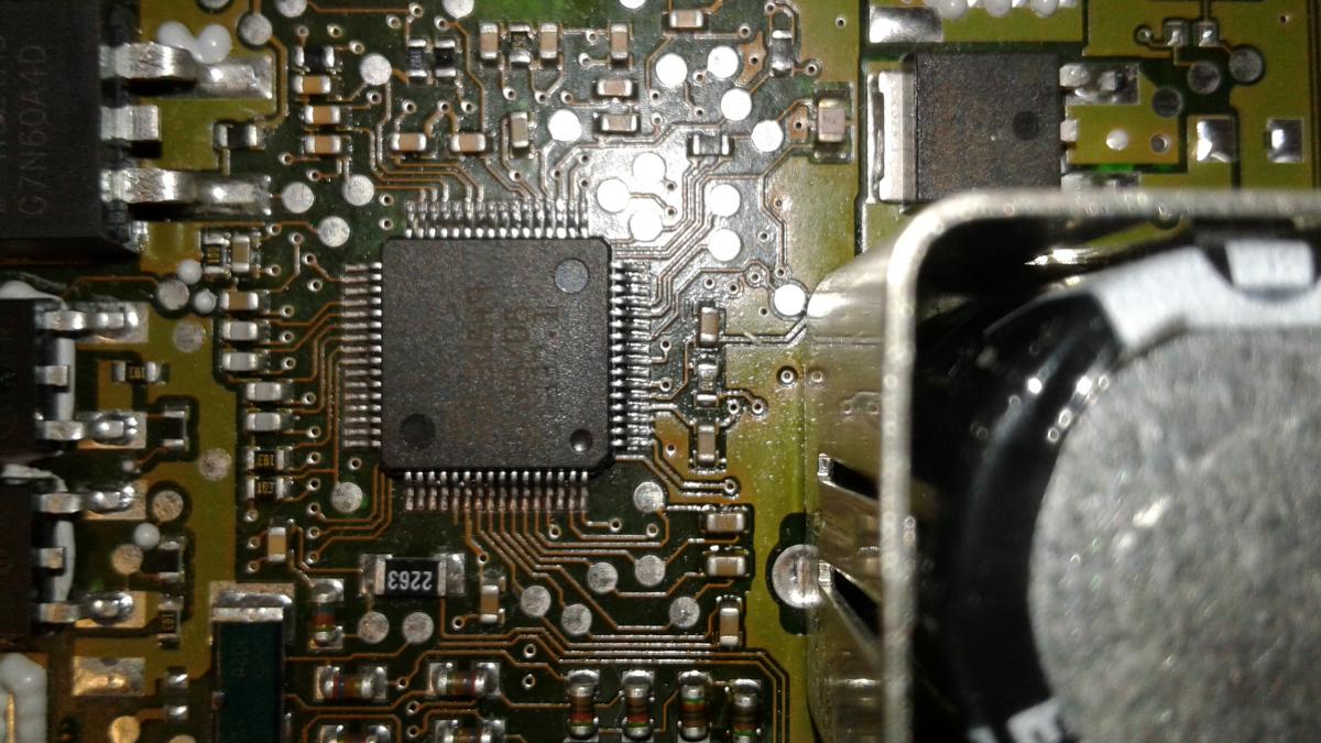

    Доброго времени суток всем. Коллеги подскажите плиз по замене ЭБУ. Дамп от нового блока прилагаю: golf4_ecu_95080_new.bin. Кто сможет посчитать пин, если можно в личку. Приборка motometer пин подсчитан: golf4_dash_24c02.bin
  4. Нажимаешь расширенную форму и вперёд. Можно и фото и файлы прикрепить. Не обязательно в блоке должен быть именно 30554, главное чтоб схемотехника одинаковая была. А разобраться можно. И еще там плата не 3 слоя, а 4 как минимум.

  7. Все никак время не хватало. Сорри Том. Вот держи: Только у меня в блоке 30549 стоит. Если один этот драйвер накроется, второй нужно менять обязательно, т.е. менять сразу пару.

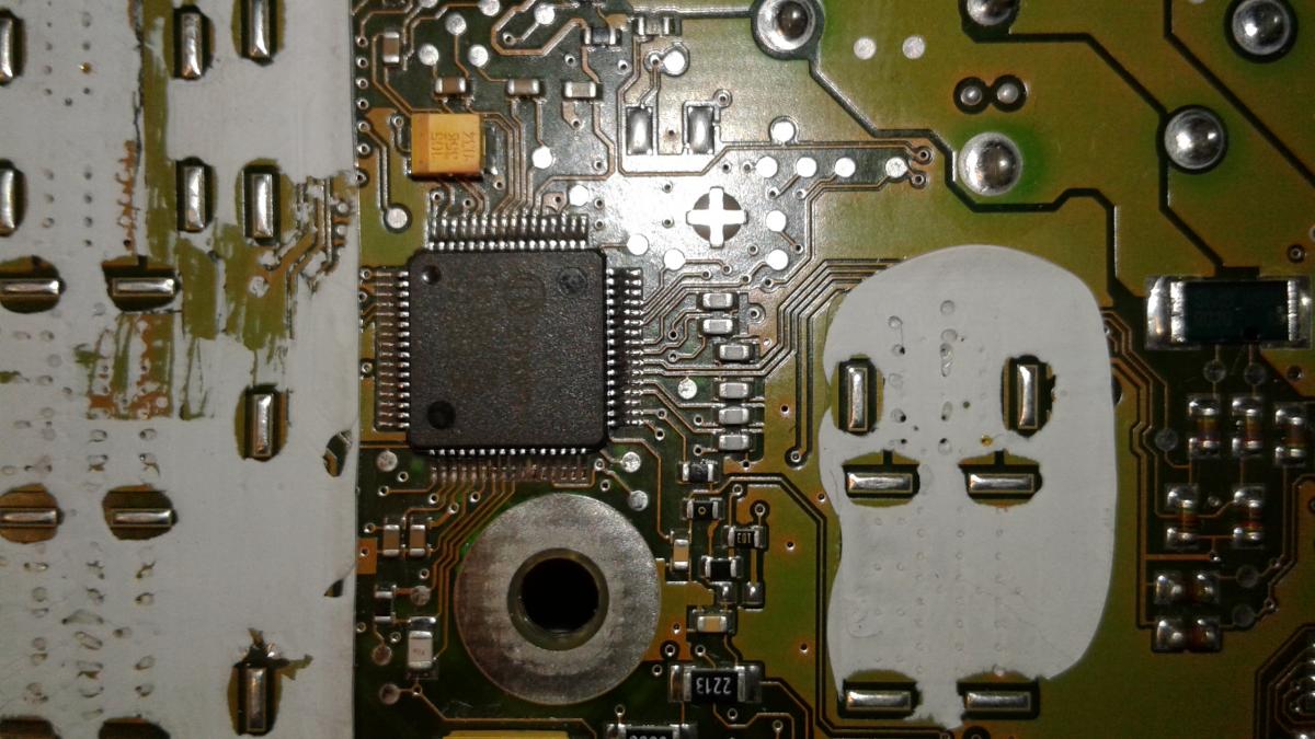

  12. Доброго времени суток всем. Проблема с диагностикой: не читается Двигатель, АБС, АКПП. Проводку проверили, в порядке. Отключали блоки, пробовали читать - не читается. Читается только Аирбэги. Есть ли у кого-нибудь распиновка хотя бы на данный блок: Hella 096 927 731 DIGIMAT А именно КЛ-линия. Хотя бы его прочитать. А то у нас с клиентом непонятки: шлейф в коробке был изношен - заменили. Теперь скоростя включаются, но моментами бывают глюки: не включается 4 передача. Иногда все нормально: едет, переключается. Блок разбирал, смотрел, идеальный на вид, гари нет.
  13. Завел! Дядь Женя, ты был прав где-то непропай.
  14. Да не, там связь между иммо и моторным по одному проводу идет.
  15. Не помогло. Попробую пропаять, может что и получится. Смущает то, что проц не читается.
