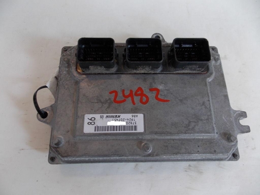

CVT - проц. управляющий вариатором в одном блоке с ецу или в отдельных мозгах? Скрины бы посмотреть работы программы.
И еще не маловажный вопрос по поддержке пользователей. Каким образом происходит поддержка? Email, skype, ICQ, телефон? Так то есть желание фулл взять!
ну вообще то это моноблок, разные процессоры (SH7055, ARM9, KEIHIN) и работа с ними, фото выше, DEMO версия программы на форуме лежит
