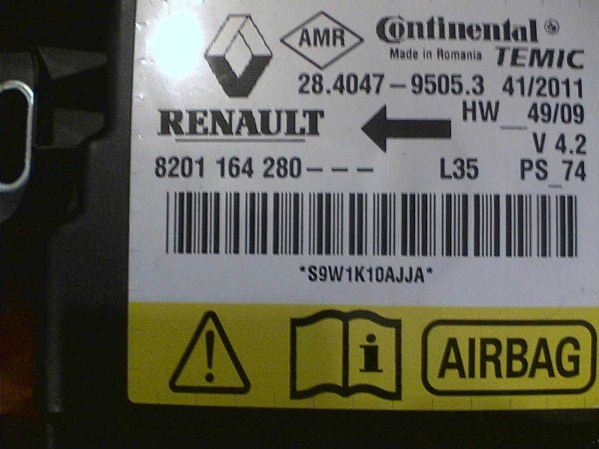

renault symbl

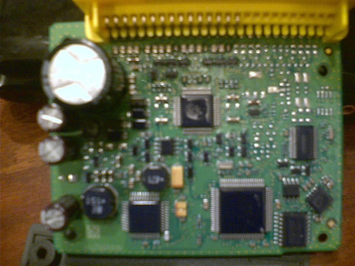

выкладываю фото блока и дампы
Други проверьте пж всели я дочистил в дампе заранее спс

Мое мнение что почищено не правильно и не в том месте
Возможно у когото есть чистый дамп для сравнения
буду весьма признаелен
Чистый дамп это уже готовое решение, а вы чем чистили дамп?
Airbag Universal Repair 2011 v2.0 En
отписываюсь
огромное спс за помощь
дамп полностью рабочий - залил запоял на машину - лампочка горит
накинул clip - висит ошибка заблокированый комп зашол разблокировал ошибка стала временной и удалилась
зашел в ЦКБС поподчищал временую по обстоятельствам удара и чтото на подобее еще - и все красота и порядок :36_1_33:
