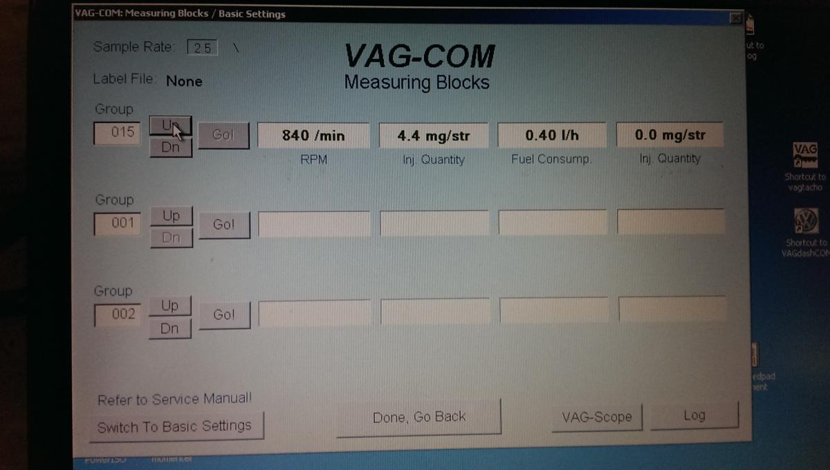

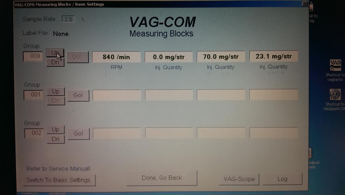

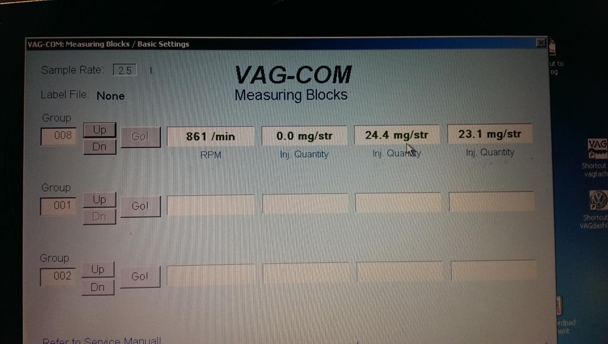

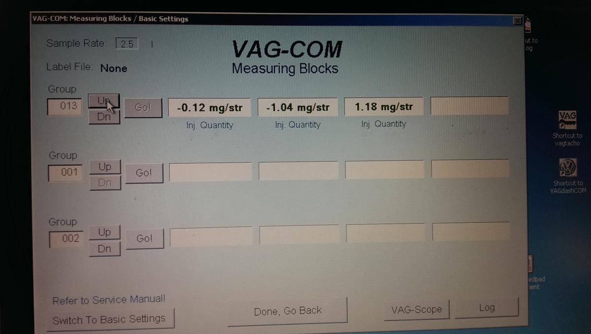

Я думаю что первая форсунка постоянно открыта, но перед тем как снимать и отправлять форсунки на повторную проверку, хотел бы узнать мнение специалистов.
Ошибок в ЭБУ нет.
