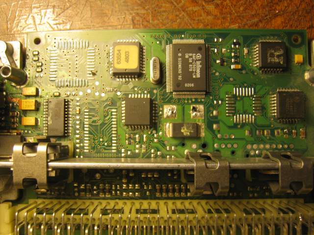

Я правильно думаю? И где здесь флешь?:
Похоже с белой наклейкой и есть искомое! Последние цифры 4803 есть конец маркировки блока!
На микрухе написано 63554. Чем ее можно прочитать, записать?
И, скорей всего ее я то же убил (в питание мс попало 12 вольт)!
По твоему фото, флеш на этой стороне не видать, может она на другой стороне. Судя по процессору 509 флеш может быть как у января 5.1
Все верно, флеш под наклейкой. Скорее всего это 29F010. Читать можно прогером, а так качать даташит и смотреть.

Да, именно 29F010. Ее я то же убил(((( 12 вольт попало в пятивольтовую шину.
Короче, буду брать в евроавто 261206420, а там посмотрим...
А поднять этот блок что не получится?? заменить проц и флеш, хотя бы с января, может и выйдет( у Данилы каменный цветок) :emot62:
