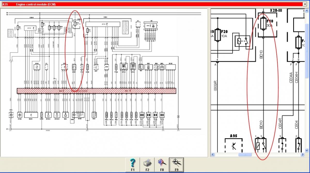

Если эта схема соответствует твоей машине. То возможно это поможет ответить на твой вопрос.
Ну вот пока писал и скрин делал, машина починилась. Блин, КАН нужно было сразу от ВСИ звонить.
