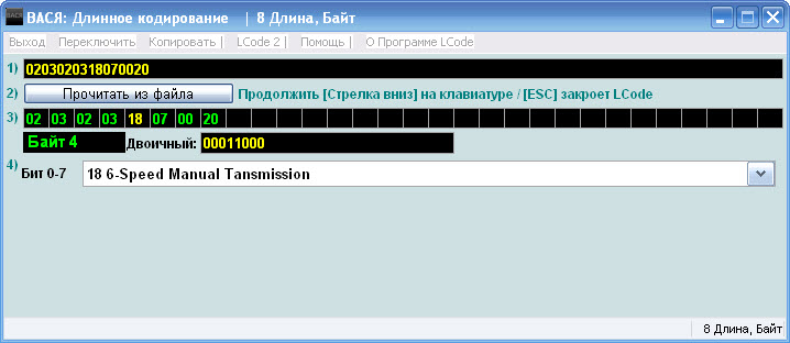

Опубликовано 12 декабря, 201312 г. comment_507172 Номера блоков что не написал? http://vin-online.ru/etka.php?vag=SK&rgn=CZ&mod=OCT&year=2013&kat=663&gr=90620 Опять про кодинги моторов. Без онлайна, вроде пока, такие шалости. По крайней мере опять 4 байт в кодинге {Transmission} LC,04,0~7,02,Automatic Transmission "multitronic" (01J) LC,04,0~7,18,6-Speed Manual Tansmission LC,04,0~7,19,Automatic Transmission (09G/09L) LC,04,0~7,1C,6-Speed Direct Shift Gearbox (DSG/02E) Изменено 12 декабря, 201312 г. пользователем 052 Ссылка на комментарий https://www.auto-bk.ru/forum/topic/46328-skoda-octavia-2013-cdab-%D0%B7%D0%B0%D0%BC%D0%B5%D0%BD%D0%B0-ecm/#findComment-507172 Поделиться на другие сайты Поделиться Поделиться сообщением

Опубликовано 12 декабря, 201312 г. comment_507260 Может это поможет конечно поможет 4 байт- 18. Ссылка на комментарий https://www.auto-bk.ru/forum/topic/46328-skoda-octavia-2013-cdab-%D0%B7%D0%B0%D0%BC%D0%B5%D0%BD%D0%B0-ecm/#findComment-507260 Поделиться на другие сайты Поделиться Поделиться сообщением
Опубликовано 16 декабря, 201312 г. Автор comment_508939 Да, там всего переписать 19 на 18, но не принимает блок кодировку никак и ничем... Ссылка на комментарий https://www.auto-bk.ru/forum/topic/46328-skoda-octavia-2013-cdab-%D0%B7%D0%B0%D0%BC%D0%B5%D0%BD%D0%B0-ecm/#findComment-508939 Поделиться на другие сайты Поделиться Поделиться сообщением
