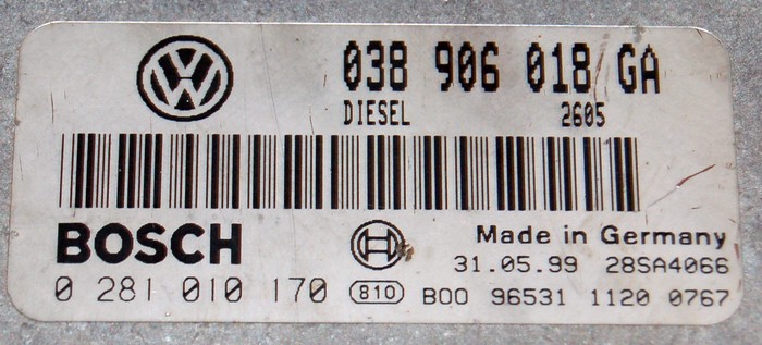

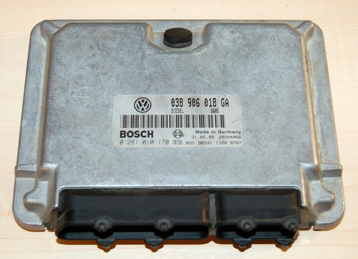

Опубликовано 13 декабря, 201312 г. Всем привет. Утонул блок комфорта и всё что под ногами (несколько вёдер воды) Ни один блок не диагностируется. Накачка есть, но авто не заводится, что естественно. Временно нужно отключить иммо в моторнике. Мои две попытки результата не дали. Возможно ли вообще на данном блоке сделать иммоофф? ECU_24c02.zip Изменено 13 декабря, 201312 г. пользователем Villainius
Опубликовано 13 декабря, 201312 г. Автор С первой версией пробовал и с отключенной панелью. То же самое. Со второй версией панель уже не снимал. А это как то влияет разве? Изменено 13 декабря, 201312 г. пользователем Villainius
