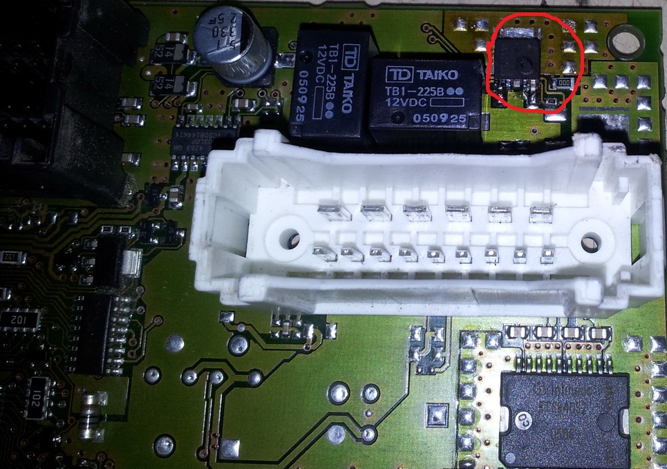

В ECU при прокрутке обороты видно, искры нет, импульса на форсунках нет. Разобрал ECU повреждений нет, в UCH сгоревший полевик.
Может есть у кого фото UCH, хотелось бы определиться с маркировкой полевика. Вычитал дампы 93С66 в UCH и 29F200 в ECU, вроде адэкватные. Если нужно, могу выложить. Танго дамп 93С66 принимает, ключ видит. Для проверки ECU хотелось бы дампик IMMO OFF, хотя бы на несколько запусков, что бы знать о работоспособности ECU.

uch не тот, но может поможет
маркировка
CHN
VND7N
V04
31P308
Изменено пользователем Keymaster

Похоже вы правы, спасибо !

Точно такая жее проблемма, смотрюна фото и понять не могу у меня рено логан, ноо даже грязь на блоке один в один и обгар наа транзисторе. Вы не из Серовава случайно?
Извиняюсь, с сотика не видел город, отдали мне эти мозги на замену мосфета. :wink:

Ремонт машины надо начинать не с танго и иммо офф. Статус иммо какой? Накачка накачкой, что в иммо? Видит но не определяет или нет синхры с моторником? У вас перепайка транзистора к заводу машины отношение имеет опосредованое
Если только вандал инфой поделится что он нарыл, я только восстановлю электронную часть. Имеет да не спорю но исправить для начало надо, причину выхода из строя ключа, а там дальше видно будет. Схем пока нету по рено, поделитесь расспиновкой ECU и uch.
