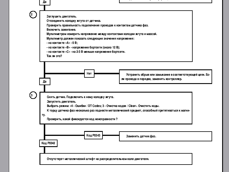

Проверьте ДФ.
проверка.doc

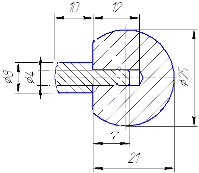

Сделайте вот такой:
