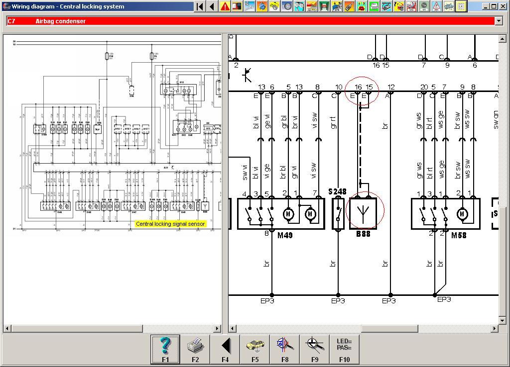

странно,судя по autodate контакты E15,E16 на этом блоке куда то идут,уже запрятал блок под ноги, но судя по схеме провод экранированный.

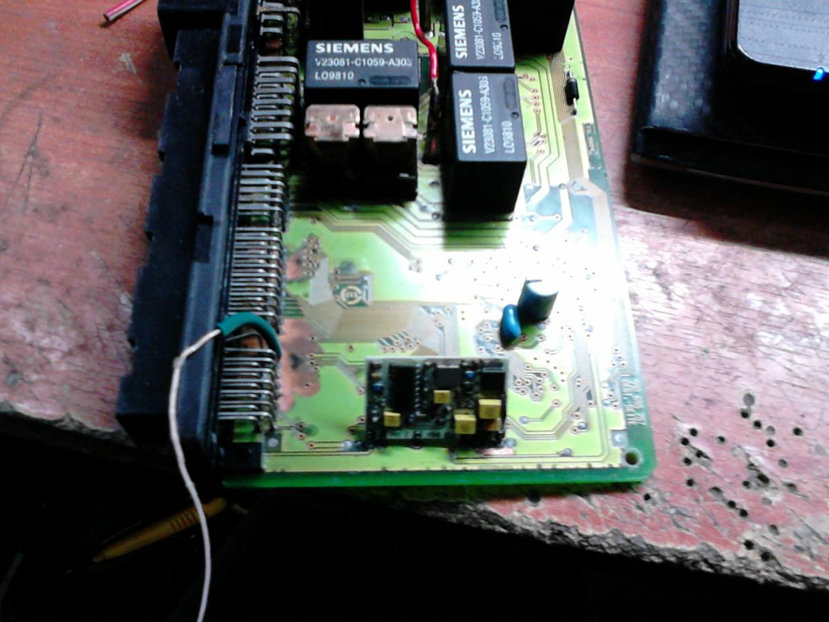

пробовал исправный брелок от др машины,реакции в 7 группе нет вот и хотелось бы найти вход радиосигнала.Клиент приехал ко мне после неудачного решения этой проблемы в другом месте.Там не стали сильно вникать в проблему и отправили за новым блоком цз,тк старый был в воде.Я восстановил старый,оба ведут одинаково,тест исполнительных механизмов проходят,но нет реакции на брелок.Телевизор на частоте 433 мгц реагирует на кнопку...

Центральный замок не видит брелок, что может говорить о неисправности как ключа, так и самого блока, что наиболее вероятно, раз там вода побывала. Антенна - хорошо, конечно, но если припаять на вход радиоканала кусок провода и работать рядом ключом, то блок возьмёт сигнал ключа.
Даже если не припаивать провод то в пластиковом корпусе комфорта должно метра на три от и машины брать.
ЗЫ.. Себе делал безключевой доступ (типо смарт кей), так подбирал чувствительность приёмника - передатчик был на базе штатного 433.92. В центре панели антена была 10 см. А в комфорте только проводник до разъёма сантиметров 5...
Изменено пользователем shurimba
И это тоже правильно. По крайней мере под левой ногой если клацать кнопками, то ключ должен видиться.
отрезал вход антенны от разъема,кинул отдельный кусочек 15см провода,все заработало и прописалось.Видать вода сделала свое дело.Буду еще раз мыть все и сушить.
