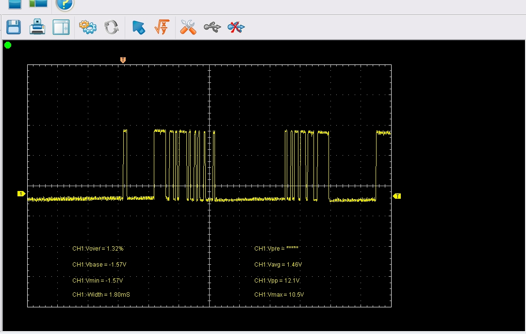

Измеряю петлю она 1ом., сколько должна быть не знаете? Хотя проверяю накачка идет
накачка длинная или короткий импульс ?
Короткие импульсы

Чип физически не видит? Идет пачка коротких импульсов

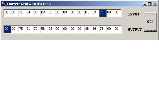

вот твой ключ в TIRIS,делай swap,ложи в дамп и пробуй
Никак не победить, как мне кажется перепробовал все с дампом не принимает ключ, полез глубже.После петли стоит усилитель перед иммо, с него сигнал снял ключа. Как думайте можно подсчитать цифры ключа ???
