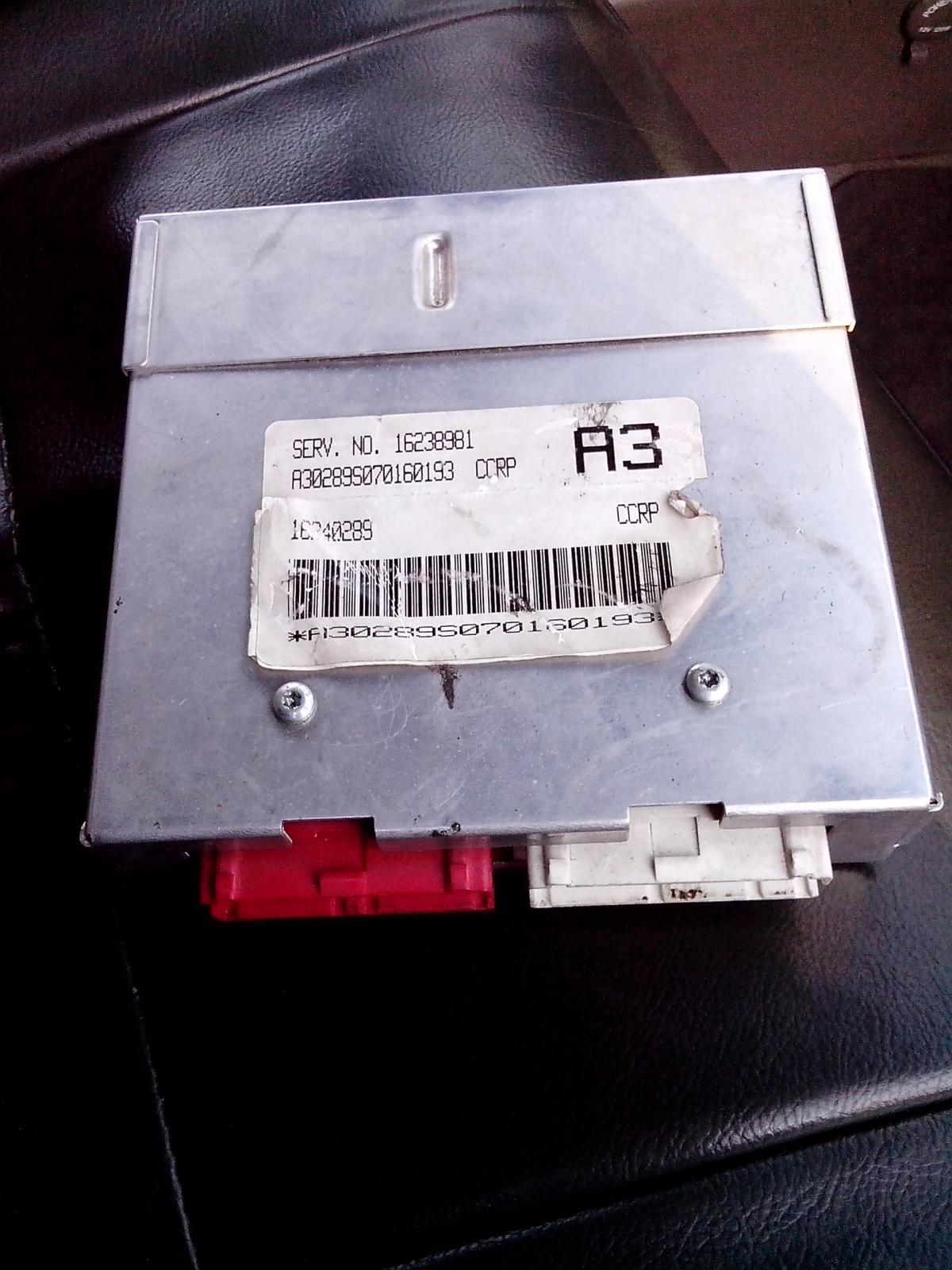

Нужна прошивка дэу Магнус 2001 г,в 2,0 литра бензин, 8 клапанов, каробка автомат. есть блок под мкпп требуется сменить по? или можно сканером каким нить кодировку сделать. Блок в руках еще не держал с хозяином машины через интернет общаюсь. Что внутри блока не знаю пока только это фото есть, должен прислать фото изнутри.
похожая машинка леганзе движки и эбу одинаковые.

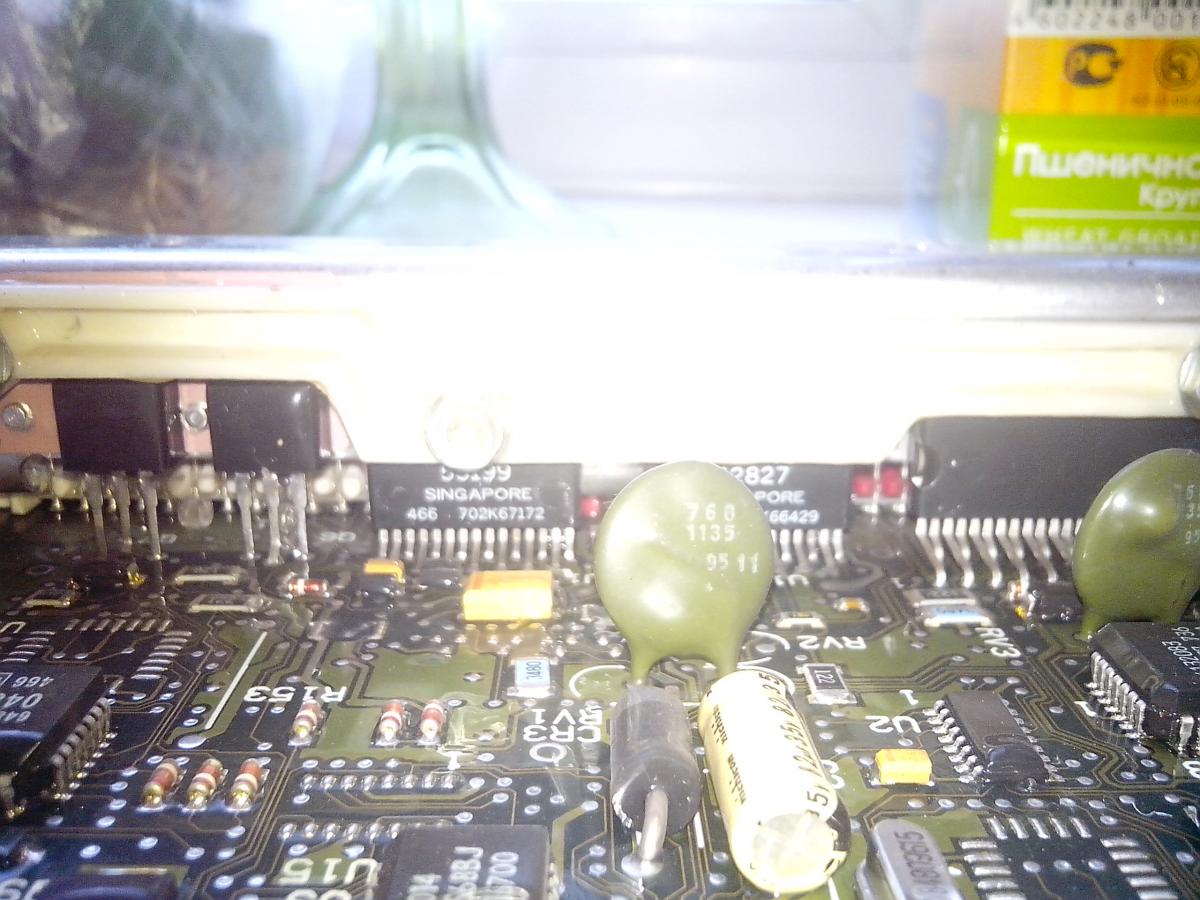

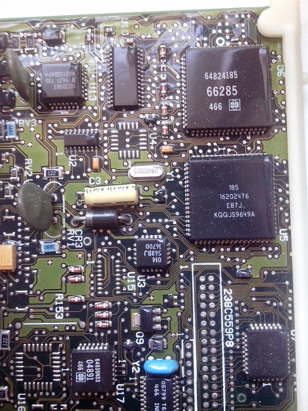

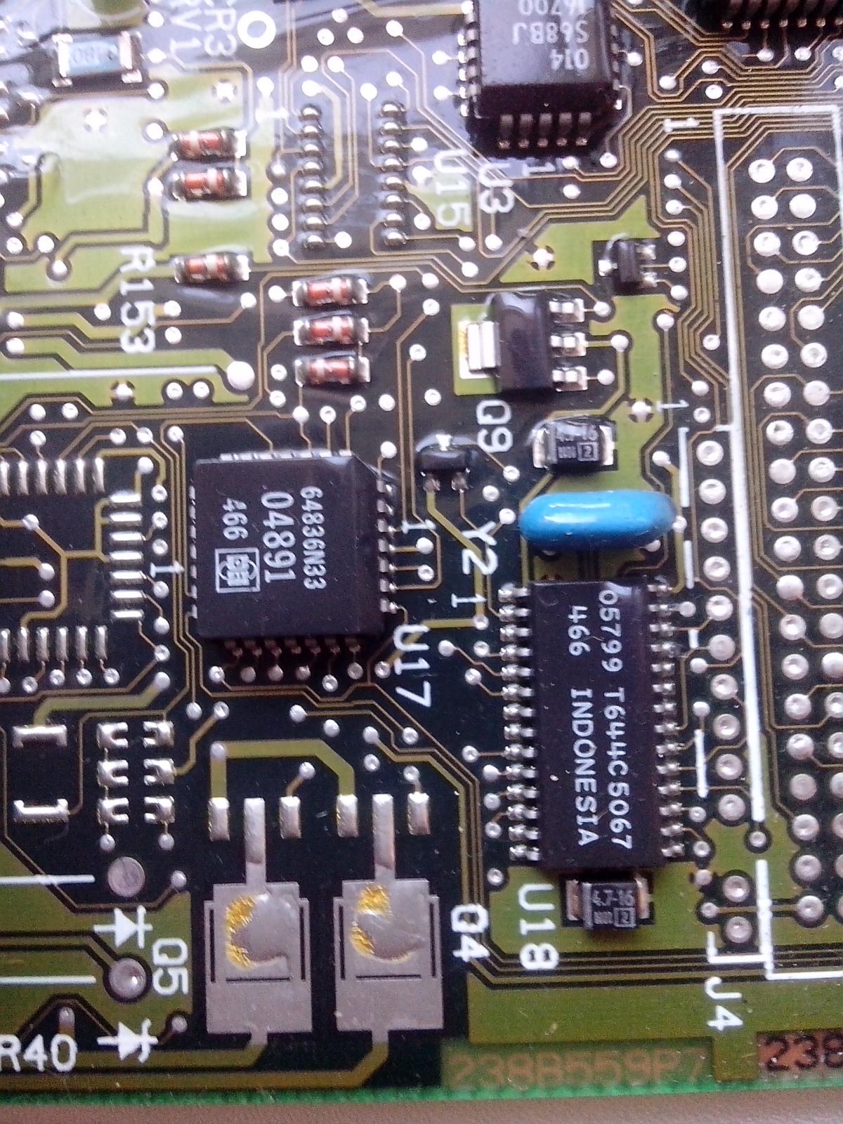

сегодня получил остальные фото
Магнус на чипсофте и чиптьюнере в серийках лежит.
чем с этим чудом можно справится в плане репрога, и возможен ли вариант "микросхема в программатор"
обычный итмс-6, залейте прошивку родную прошивку от автомата
Все теперь ясно, спасибо всем за помощь
Внешне 1 к 1 как мой KDAC YAFU, должен программой, что я ссылку кидал выше читатся-прошиватся. Пробуй.
