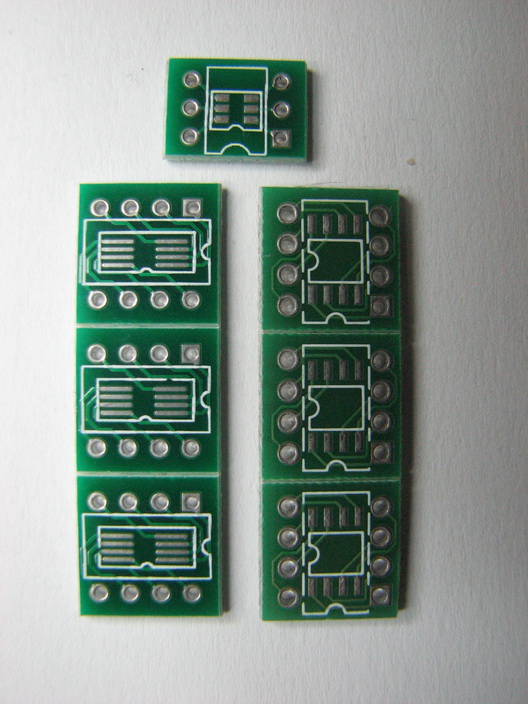

А что сложного в чипах в корпусе TSSOP, MSOP или SOT23 ?
даже если нет погопинов под них- переходники под эти корпуса стоят копейки.
http://emkit.com.ua/products/adapter_boards_a5/

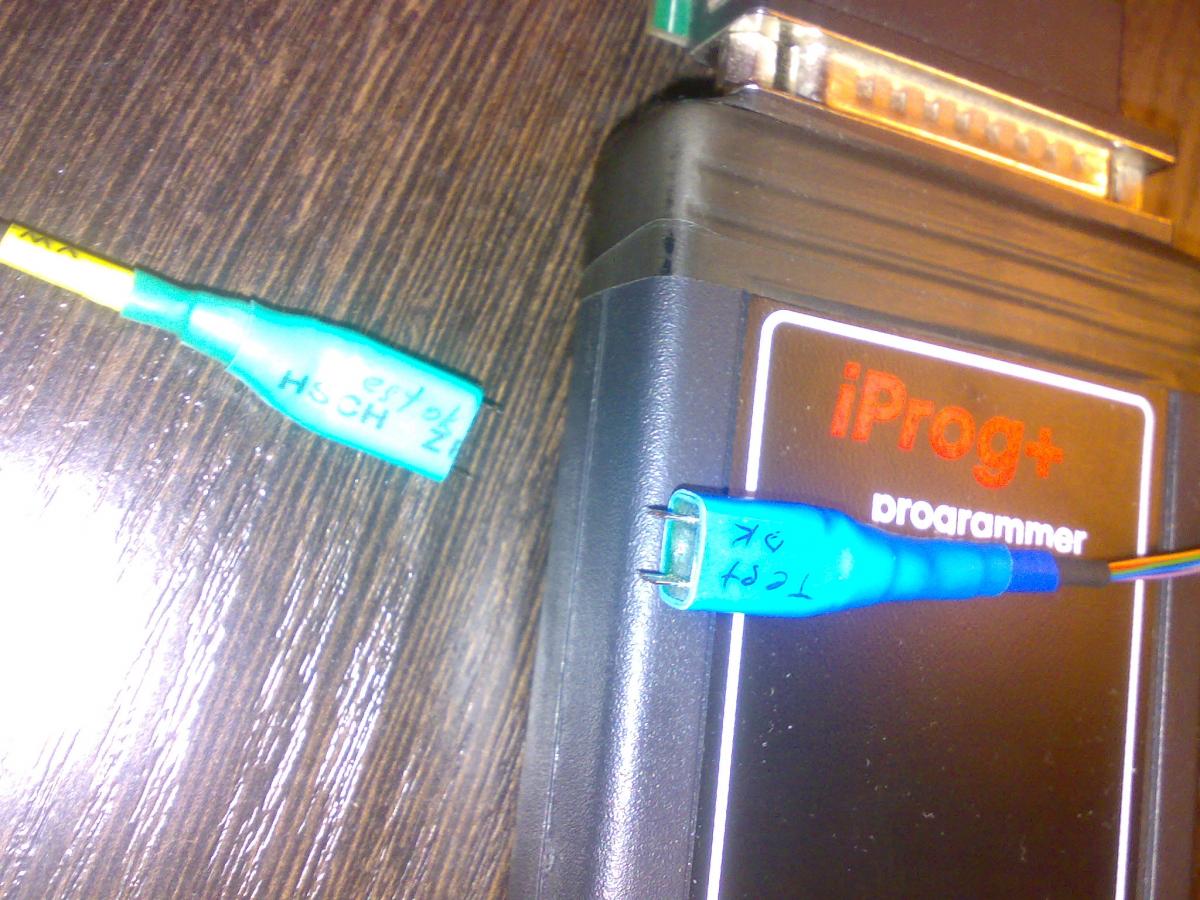

Он просто очень маленький , Спасибо Серёге модератору его щупами авто делается внутрисхемно за две минуты, делал несколько авто Hyundai I30. 2012г.в. у всех маленький чип и нефиг его выпаивать только гемора можно нажить :18_1_35:
Hyundai i30.24863км.с66.мини.12гDenso.ориг..bin
Изменено пользователем sergeiii
