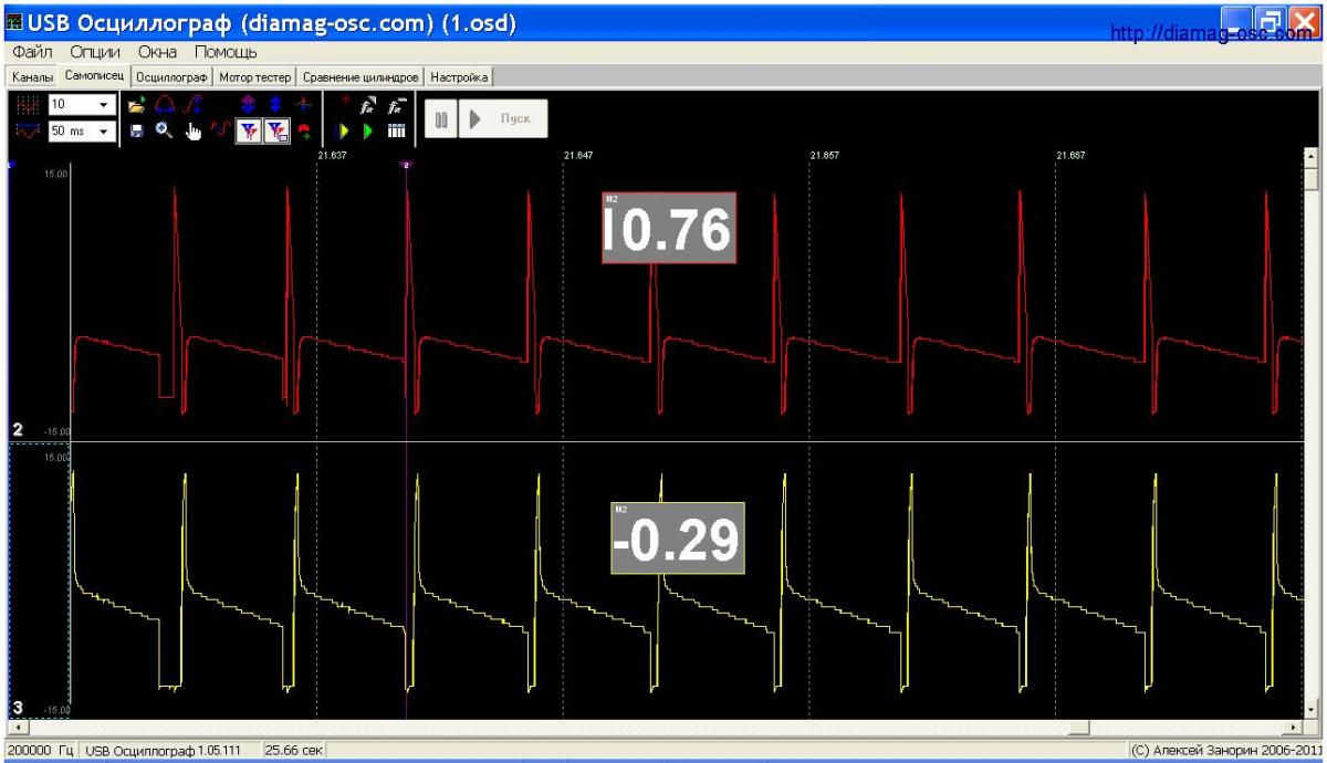

Добрый день.
Авто работает в аварийном режиме.
Ошибка по мотору дроселя.
ДЗ снял - визуально ничего не увидел.
С АКБ мотор проворачивается нормально.
Провода до ЭБУ прозваниваются.
Все плюсы на месте.
При инициализации ДЗ сканером снял осцилку с разъема
ДЗ мотора. Все ок. Что может быть?
