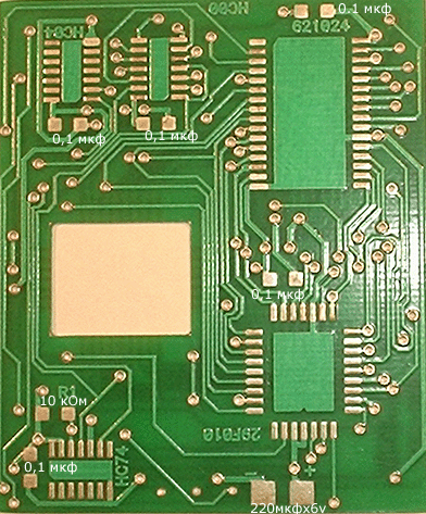

Может вопрос туповат,я не очень сильно силен в радиотехники,но все же спрошу. На схеме на стр8 не вижу резисторов и конденсаторов,или кто печатку нарисует сам из вставит?
Это от 5-го
Там нет разводки цепей питания -она стандартная, и конденсаторов по питанию. Я ставил тантал 10мкф и 2 или 3 0.1 керамических.
Это я зря не предупредил. резисторы все на месте.

Привет!Печатка нужна на 5-й Январь.Рисовать самому не получается.Если готовую,распечатаю,переведу,вытравлю!А самому увы не дано!К сожалению!
Ну если тяжело рисовать - собери на макетке. Мне рисовать лениво было...

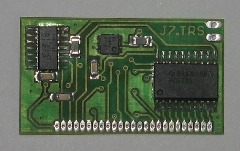

Всех с праздником,помогите новечку,я решил собрать схему J7,изготавливаю вот такую плату.J7trs.jpg
Я правильно понял?

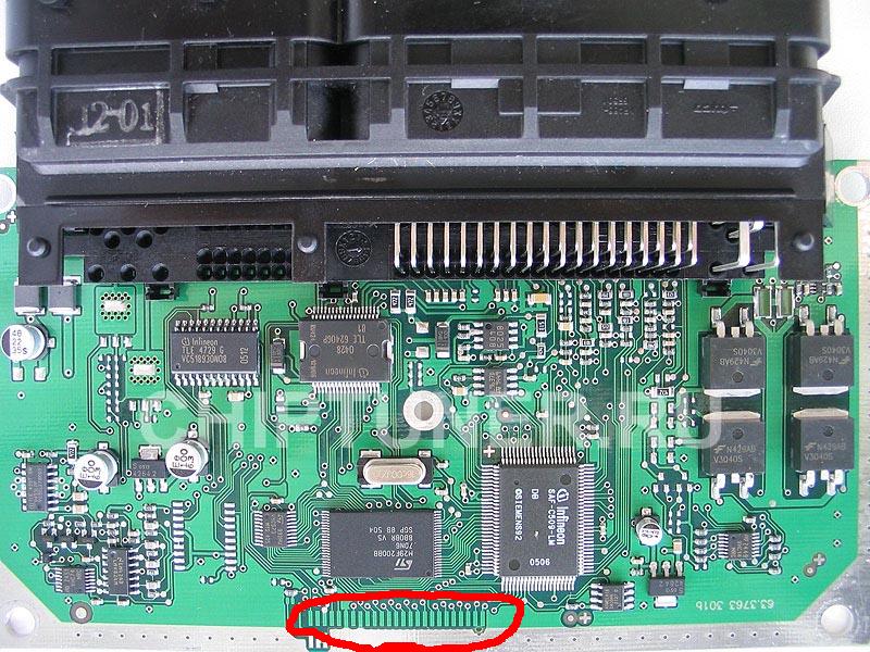

В аттаче схема с обозначением выводов и часть схемы разъема блока с обозначением. Там все понятно как и куда паять. Также описание для конструктора от окти, собирать так как там написано. Указанные элементы на схеме - это разъем для проводов, который напаиваются на ноги проца в блоке, можно просто дырки на плате сделать и провода туда поять, короче читать описаное в pdf и делать как там написано. Из блока ничего не выпаивать

схемы одинаковые, логика работы одна и та же. Отличия в разводке, на 7 январь даже проще делать, ничего выпаивать не надо, на блоке есть спец. отладочный разъем, который очень хорошо подходит для сборки инженерника.
