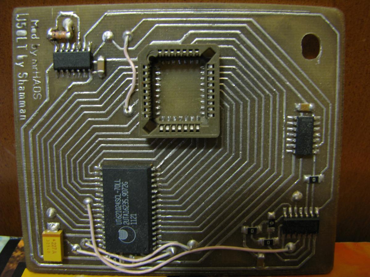

malish Опубликовано 30 января, 2014 Опубликовано 30 января, 2014 НУ наверное если без платы пишется и читается комбиком а с платой нет, а плата при этом подключена к ПЗУ (эсрам и логика) то наверное дало в плате, ДА? А дело может быть или в обрыве или в замыкании или в дохлости одной логтки или SRAM. Правильно?(если конечно Вы делали копию рабочей печатки) Как маленькие дети. И мне интересно как ВЫ умудрились проверить контакт в паре плата инженерника-ПЗУ? Там же панелька!!!!Чистите лак на ПЗУ лучше. Уже все разжевали тысяча раз, все равно не верят.

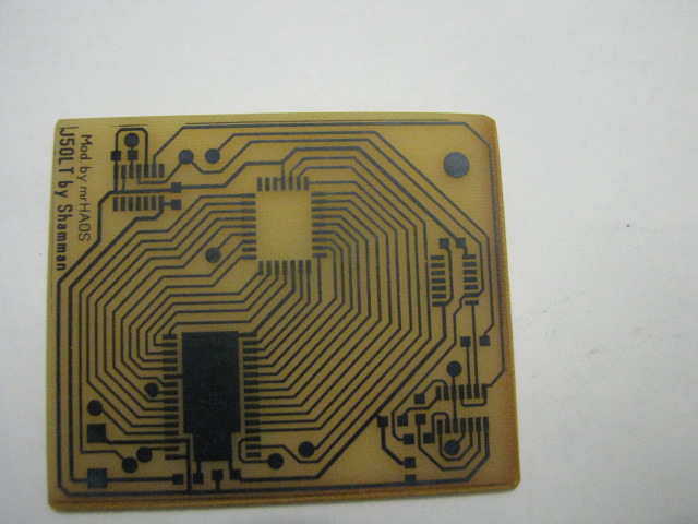

Gagai Опубликовано 31 января, 2014 Опубликовано 31 января, 2014 Да вроде не дети. Лак с ПЗУ снят конкретно и проверен прозвоном по всем ножкам и по всей их длине. Если бы оставался лак, то не прозванивалось при малейшем прикосновении. Да контакт в паре инженерника и ПЗУ проверить не удалось. Печатку делал от Shaman . А почему Winfe_1.12 прогой пишется и читается при подключении инженерника?

malish Опубликовано 12 февраля, 2014 Опубликовано 12 февраля, 2014 Да вроде не дети. Лак с ПЗУ снят конкретно и проверен прозвоном по всем ножкам и по всей их длине. Если бы оставался лак, то не прозванивалось при малейшем прикосновении. Да контакт в паре инженерника и ПЗУ проверить не удалось. Печатку делал от Shaman . А почему Winfe_1.12 прогой пишется и читается при подключении инженерника? прям мистика................фото поделки крупным планом в студию..... А печатка рабочая............сам на ней гоняю
Gagai Опубликовано 13 февраля, 2014 Опубликовано 13 февраля, 2014 Вот фотка печатки с непонятным глюком
malish Опубликовано 14 февраля, 2014 Опубликовано 14 февраля, 2014 Ну прям мистика, 74нс74 правильно впаял, ключем наружу? У меня такая же плата,на первый взгляд все верно собрано, все должно работать, при условии что все дороги целы и не оборваны, искать прежде всего неконтакт в панельки(можно выкусить панельку и повесить на проводах) вторая причина,что то сдохло, третья причина, в твоем компьютере или кабеле. Хочешь присылай, налажу....

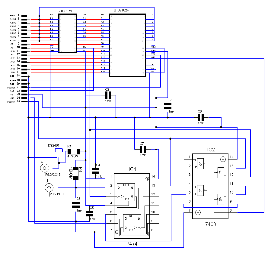

qwerty095 Опубликовано 5 марта, 2014 Опубликовано 5 марта, 2014 Можете скинуть печатную плату(их тут много разных, запутался уже) желательно одностороннюю в lay и список компонентов Вот односторонняя, переделывал из найденных здесь, у меня прекрасно работает. Микры: UT621024PC 74HC573D 74HC74D 74HC00D Резисторы: 10кОм 4,7кОм, если будешь ставить даллас ds2401 перемычки "0" Кондеры 1мкф j7.rar
pro9793 Опубликовано 6 марта, 2014 Опубликовано 6 марта, 2014 Спасибо огромное - жаль плюсик некуда поставить!!буду собирать! а фотки ближе нет?куда ты на какую ножку чо припаивал? Даллас заказал - жду во вторник будет. И как думаете на инженернике вообще ездить норм?или через год он навернется?
qwerty095 Опубликовано 7 марта, 2014 Опубликовано 7 марта, 2014 Спасибо огромное - жаль плюсик некуда поставить!!буду собирать! а фотки ближе нет?куда ты на какую ножку чо припаивал? Даллас заказал - жду во вторник будет. И как думаете на инженернике вообще ездить норм?или через год он навернется? Да пожалуйста. Фотки ближе нет. Вот куда припаивать: p3.2 на схеме - 92 pin p9.3 на схеме - 77 pin dallas j7

Gagai Опубликовано 25 марта, 2014 Опубликовано 25 марта, 2014 На данный момент спаял ещё одну плату. В итоге пишется и читается только чиплодером. На диагностику не выходит и соответственно не могу прочесть далас. Я так понимаю бок в sram или где-то ещё? Все детали поставил новые, кроме кондёра.

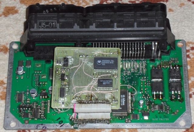

pro9793 Опубликовано 31 марта, 2014 Опубликовано 31 марта, 2014 ребят! все спаял - получилось блок шьется по крайней мере, выходит на связь)залил j7es свежую. написано что там отсечка до 10200, какой программой ее выставить тысяч на 8-9?чиплодырь максимум пишет мне 7650. машину пока не заводил но сегодня отпишусь чо как))))если там выставлена отсечка сразу на 10200 то боюсь на перов же повороте у меня мотор разорвет.
pro9793 Опубликовано 1 апреля, 2014 Опубликовано 1 апреля, 2014 Все ок!ребят спасибо за помощь. блок в машине, работает пока нормально. С СТР разобрался, поставил и откалибровал ДАД, ДТВ и 4 дросселя 33мм. Залил j7es 17.3 Без внесения корректировок в прошивку валит я вам скажу на ура. Но чувствуется что чемто ее душит, по выхлопу - льет безбожно. Подскажите какой программой можно в связке с ШДК LC1 откатать прошивку онлайн? благодарю за помощь!
