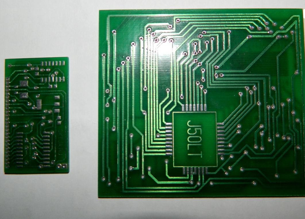

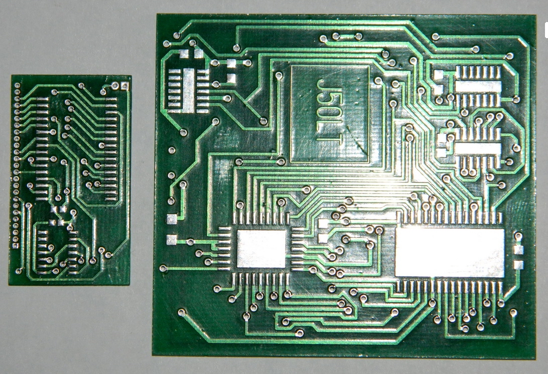

А так рабочие в архиве, та что большая - самая простая, вешается на шлейф
J72 рабоч.rar
Изменено пользователем malish
ну как то так
обе платы обошлись 500р в свое время+ рассыпуха
J5OLT.rar
j7olt.rar
Изменено пользователем nerd
Спасибо.Видел эти платки, для j7 такие кажется на окте продавали а j5trs,давно хотел собрать,но дома с такими размерами пока не пытался заморачиваться)))) 5я где то в этой теме проскакивала/. Особо не вникал,в чем правильность данных печаток? Еще раз спасибо.
это все октянское
в чем правильность я хз, главное работает четко
Ясно попробуем... Я пока и на печатку с панелькой не жалуюсь. Хотя был случай после долгого застоя, мозги с трудом в он-лайн вышли...
это все октянское
да хоть заокеанское, кстати схема повторяет ту, что с большим количеством логики,
у меня пока тяжеляк, некогда совсем
в общем собрал по схеме с большим кол вом логики - стабильно работает, исключены зависания и сбои
мыть не стал, лень, конденсаторы по настоятельной рекомендации все запаял
печатку кому нужно спрашивайте, сделаем -500руб

Искал плату я7олт, нашел здесь, но не одна мне не понравилась, взял самую простую и немного переделал. Может кому пригодится. Полностью односторонняя. j7.rar
ребята кому печатки для инжинерников, обращайтесь, односторонняя - 500руб, изготовлю какую хотите, хоть от шамана хоть от индейца, в течении суток
