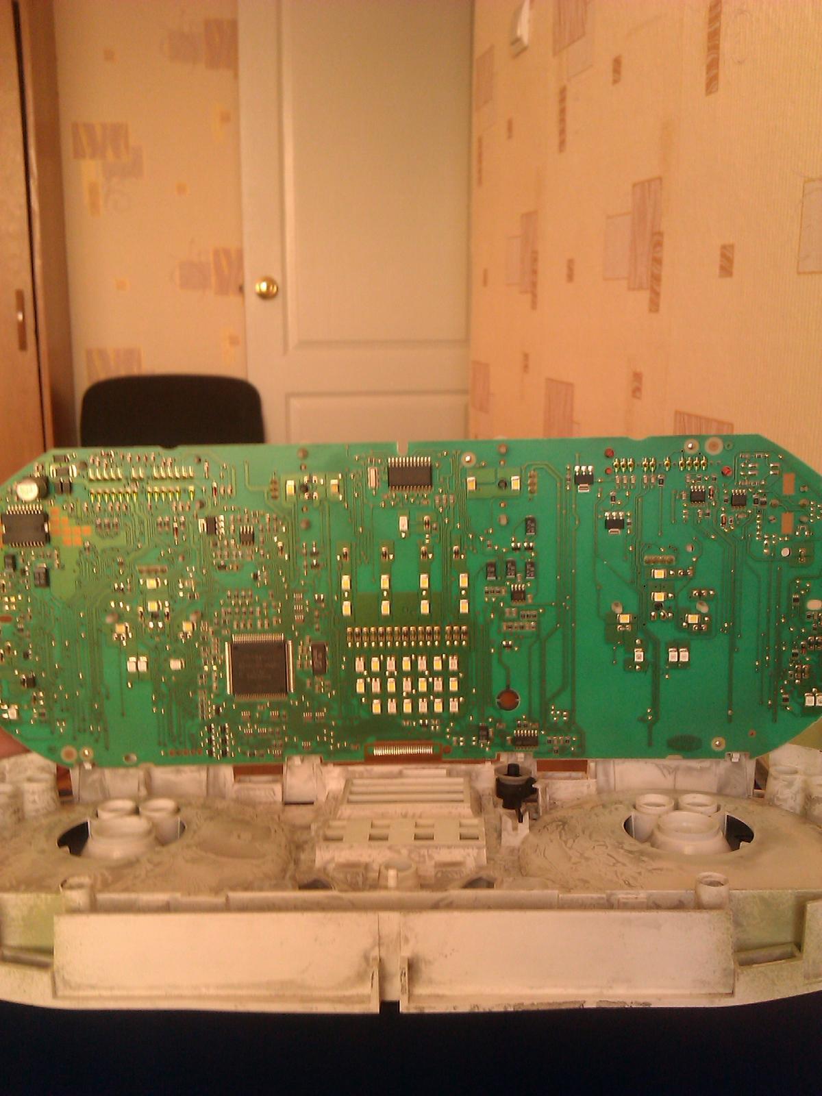

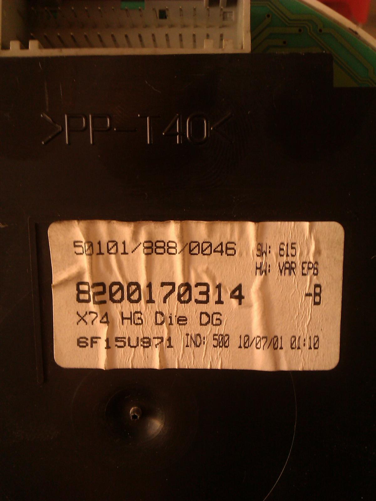

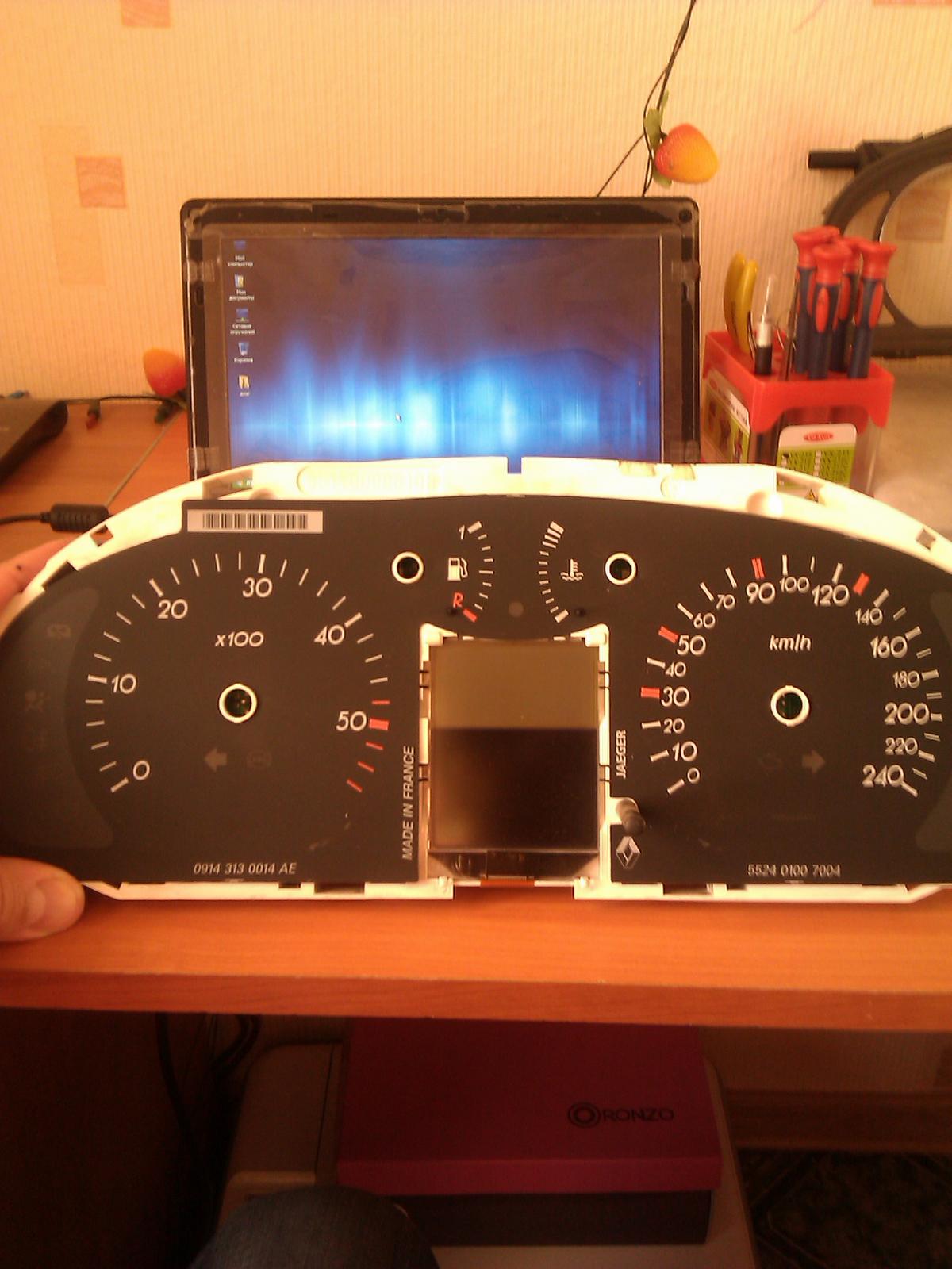

Опубликовано 29 декабря, 201312 г. Всем мир, с наступающим новым годом, здоровья и счастья, подскажите пожалуйста про эту панель, распин панели чтоб проверить работу стрелок, ну и как подключиться, имеется УПА, ампрог, спасибо.
Опубликовано 29 декабря, 201312 г. Щит прекрасно делается по точкам,без разбора и гемора со стрелками.
Опубликовано 29 декабря, 201312 г. Автор На проце две надписи, блин непонятно что за проц(маска) Щит прекрасно делается по точкам,без разбора и гемора со стрелками. Подскажи пожалуйста.
Опубликовано 29 декабря, 201312 г. Я вот в поиске на форуме с первого раза нашел...- 68HC908AZ60. А если хорошо поискать то еще и точки подключения найдете. (я нашел тут на форуме.) Теперь ваша попытка. Изменено 29 декабря, 201312 г. пользователем gold
Опубликовано 29 декабря, 201312 г. На проце две надписи, блин непонятно что за проц(маска) Подскажи пожалуйста. карпрог
Опубликовано 29 декабря, 201312 г. Да пожалуйста вот Распин вот если нужно. Laguna_2Doc1.rar Raspin_L2_Doc1.rar
Опубликовано 29 декабря, 201312 г. Автор В мануале упа прописан 68HC908QFP64, упа возьмёт 68HC908AZ60?
Опубликовано 29 декабря, 201312 г. Автор Непонятка подключаю питание к панели, там дисплей поделен пополам, моргает разными цветами и всё пробег не кажит.
Опубликовано 29 декабря, 201312 г. В мануале упа прописан 68HC908QFP64, упа возьмёт 68HC908AZ60? Там проц HC912DG128,питания внешнего не нужно при подключении,опять-же при работе с омегой или x-prog,всё читалось и писалось от VCC прогеров.
