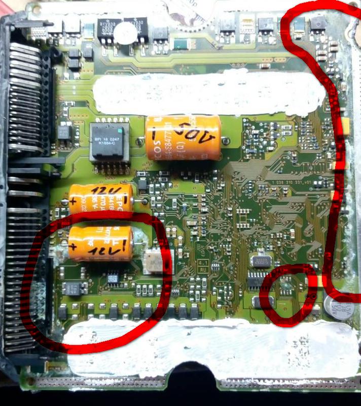

  19. Благодарю,клон блока работает,фото не очень,но прикрепил как и обещал стикер и с обведенными дефектами.Закройте пожалуйста тему.

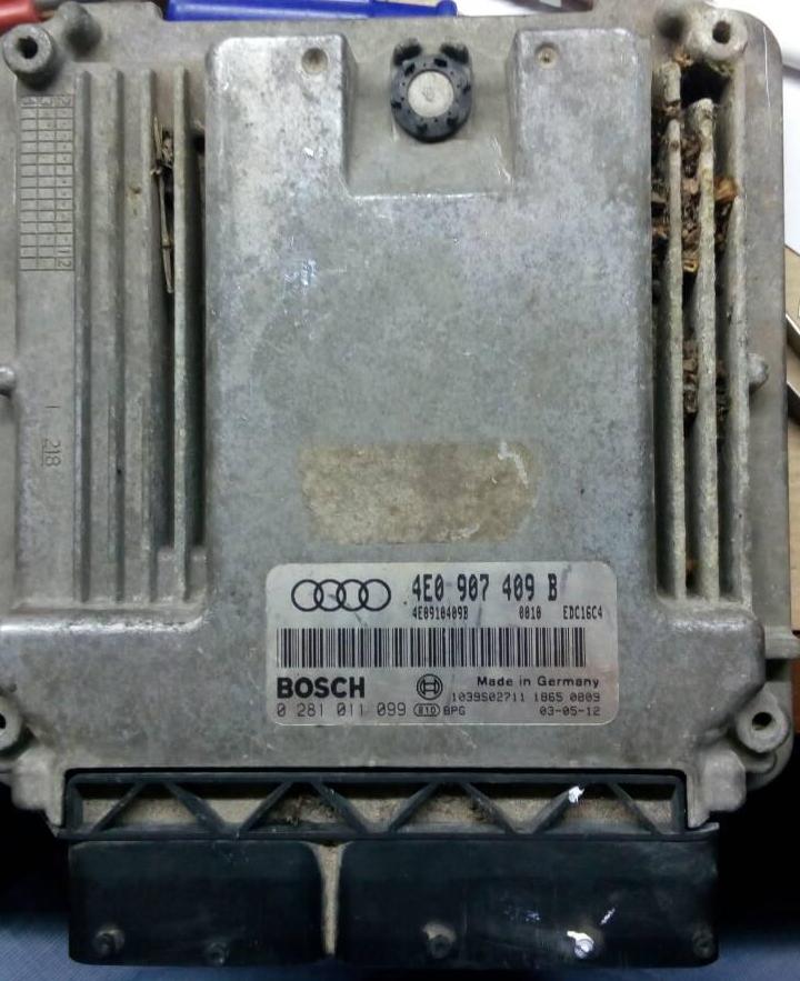

  20. Всем доброго времени суток.Прошу сильно не пинать,с таким авто впервые сталкиваюсь...В один из ЭБУ проникла влага,не работают форсунки 1,4,6,7 цилиндров(со слов хозяина)им же приобретен донорский ЭБУ,собственно достаточно будет ли перенести содержимое flash и eeprom в донорский из родного,фото стикеров блоков прикреплю по-позже...Благодарю заранее за любую помощь.

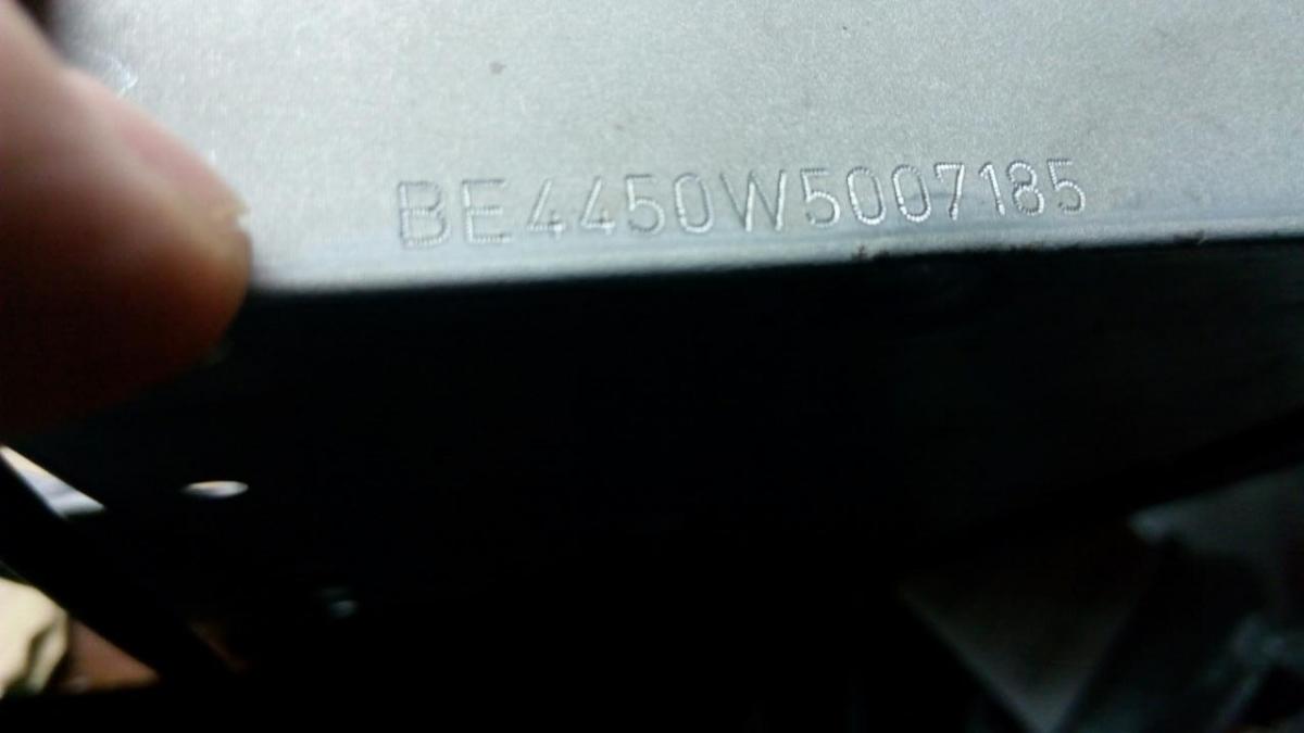

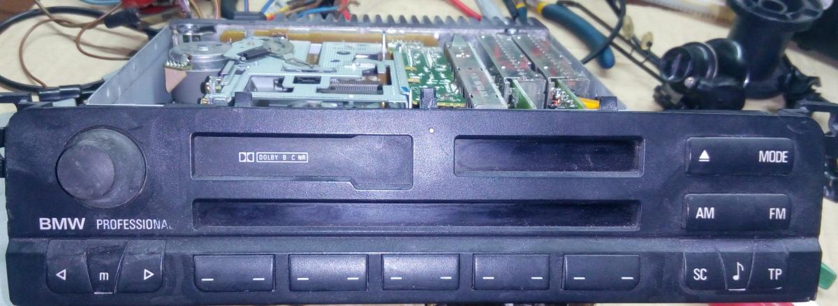

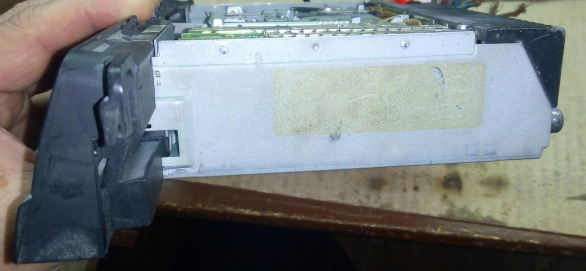

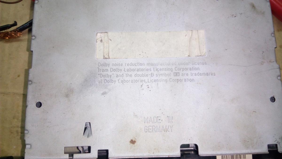

  21. Всем доброго времени суток,попался такой вот аппарат,без штатного стикера,предполагаю что это becker,поправьте если не так,может и модель точно кто подскажет,С кодом разобрался,но хозяин хочет использовать его в качестве гаражного радиоприемника,без авто естественно на дислее этой магнитолы disabled ,подскажите как отучить от авто данное устройство,которое на фото, спасибо заранее. 24c02 BMW professional.bin
