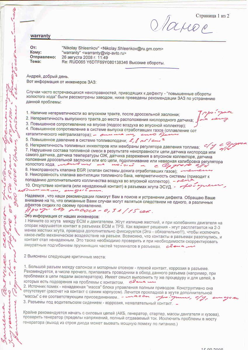

А еще есть такой документ:
И еще, убрать жгут проводов подальше (повыше) от генератора, который дает помехи.
Снять разъемы с блока управления и убрать весь консервант на контактах блока, из-за которого плохой контакт.

А еще есть ИП GM именно по этому Ланосу, с предписанием менять ПО по гарантии из-за этой проблемы.
