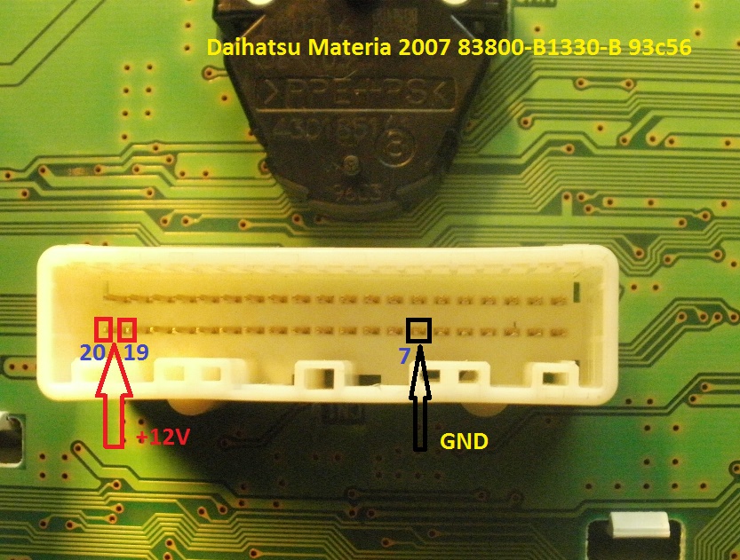

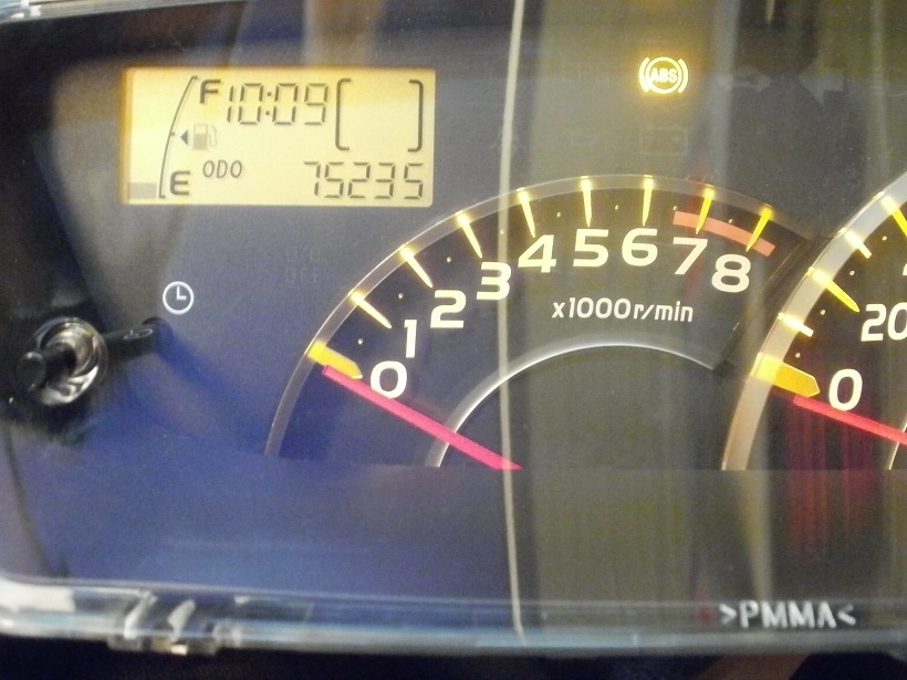

Нашел какой то у себя дамп, толи от Daihatsu, толи от BB. Приборка ожила, осталось проверить на авто))) Интересно, какой прогер может ее внутрисхемно программировать, мне пришлось отпаивать еепромку(((
Daihatsu Materia 2007 83800-B1330-B 93с56.jpgDaihatsu Materia 2007 83800-B1330-B.jpg

" Интересно, какой прогер может ее внутрисхемно программировать," - в теории любой...., поддерживающий серию...
Делал когда-то BB внутрисхемно то-же не получилось ,выпаивал Сравнил дампы materia и вв - очень похожи

Спасибо всем. Чел отзвонился и сказал, что все нормально.))) Свой дамп прилагаю.Тему можно закрыть.Всех с наступающим Новым 2014 Годом!!!
