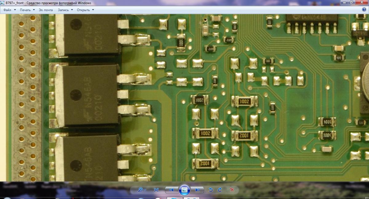

Опубликовано 30 декабря, 201312 г. comment_515341 С наступающим новым годом! подскажите как переделать бош 7.9.7+ из 8 клап в 16 клап что и где надо сделать и какие лучше поставить ключи. если есть ссылки подскажите. Ссылка на комментарий https://www.auto-bk.ru/forum/topic/46836-%D0%B1%D0%BE%D1%88797/ Поделиться на другие сайты Поделиться в Facebook Поделиться в X Поделиться в Pinterest Поделиться Поделиться сообщением
Опубликовано 30 декабря, 201312 г. comment_515370 Впаяй два ключа, и заливай прошивку под 16V мотор! Ссылка на комментарий https://www.auto-bk.ru/forum/topic/46836-%D0%B1%D0%BE%D1%88797/#findComment-515370 Поделиться на другие сайты Поделиться в Facebook Поделиться в X Поделиться в Pinterest Поделиться Поделиться сообщением

Опубликовано 31 декабря, 201312 г. Автор comment_515486 Какие аналоговый ключи поставить можно и резисторы с кальки номиналам (ком)? Да!!! Всех наступающим Новым Годам!!! Ссылка на комментарий https://www.auto-bk.ru/forum/topic/46836-%D0%B1%D0%BE%D1%88797/#findComment-515486 Поделиться на другие сайты Поделиться в Facebook Поделиться в X Поделиться в Pinterest Поделиться Поделиться сообщением
Опубликовано 31 декабря, 201312 г. comment_515525 Посмотри так понятней будет. Ссылка на комментарий https://www.auto-bk.ru/forum/topic/46836-%D0%B1%D0%BE%D1%88797/#findComment-515525 Поделиться на другие сайты Поделиться в Facebook Поделиться в X Поделиться в Pinterest Поделиться Поделиться сообщением
