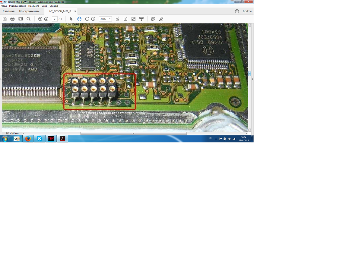

Проверьте кабель которым подключали ктаг на припаянные пины, и подключите питание 12 вольт в Ктаг.
далее читайте хелп на открытый протокол там все есть.
вот хелп как припаять пины в данный блок.

завтра попробую по вашему фото подключить, спасибо!
Блок питания к таг подключал, на дб 15 выдает 12 в а вот как проверить на мягком проводе  я не в курсе есть распиновка где там + и -, припаял так же сдвинув левее, и на картинке вашей  7 мь пар контактов у меня 6 ть!!! только припаял эту же головку, но потом перепаял на другую так как в эту не вставились пины и шлейф!
Вот что нашел
эта схема не прокатила((((  так же нет идентификации! Но второй ошибки нет уже, сегодня все переустановил заново, завтра попробую припаять пины и еще раз подключить как в мануале
заработало! Правда на блоке 797+ но главное работает!!!!!!

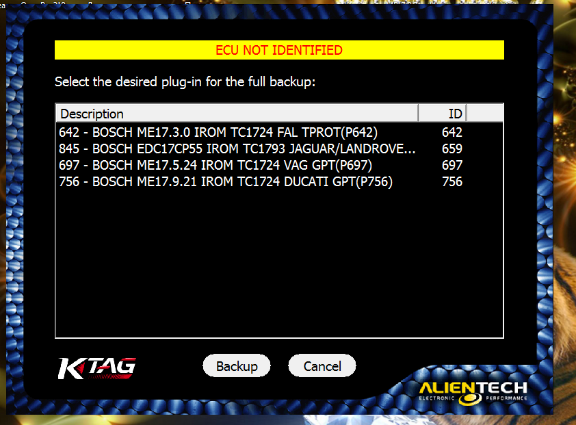

Добрый утро, день, вечер, Всем! Прошу помощи у гуру   УАЗ Bosch M(E)17.9.71 VS35В561  10SW005072      3163-3763015-00 клиенту нужна трёх режимная прошивка, есть пакет (UAZ new ME17971 2016  Paulus Upd6) Подключил K-TAG чина по протоколу Р756 (BOSCH_ME17.9.21_IROM_TC1724_GPT_DUCATI_1033) прошивку слил, получилось три файла, утилита (BoschME17971Util) файл 1,50 МБ  приняла, сделала подготовленные файлы для прошивки. Вопрос залить можно или положу ЭБУ, сомнение в протоколе, хотя проц такой же TC1724.
