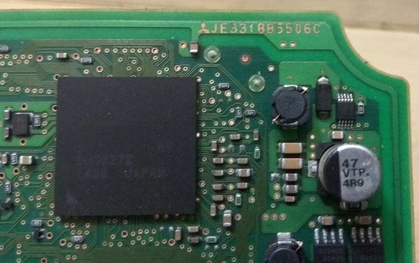

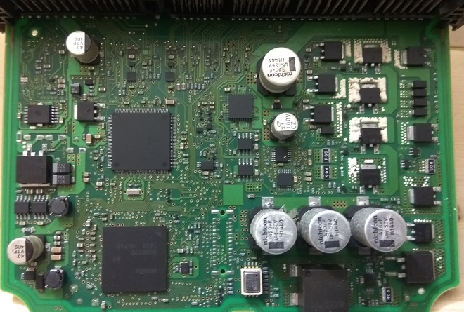

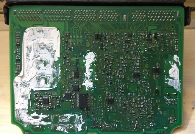

Подскажите-
Имеется в наличии такой блок (Мазда 6  2.0 бензин, 2015 г/в, машина после пожара, корпус блока пострадал, плата на вид целая, без повреждений.
Есть ли возможность прочитать его Kess или Ktag...  говорят, там только дизеля свежие заявлены?

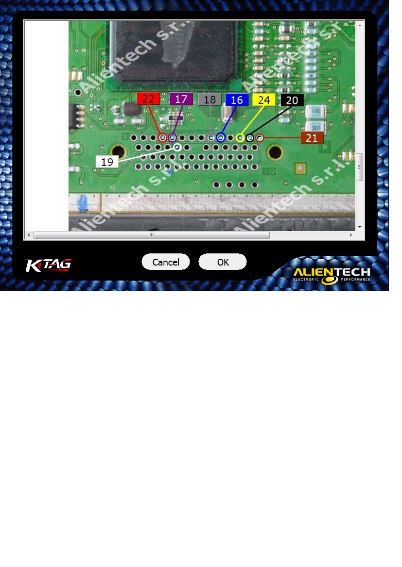

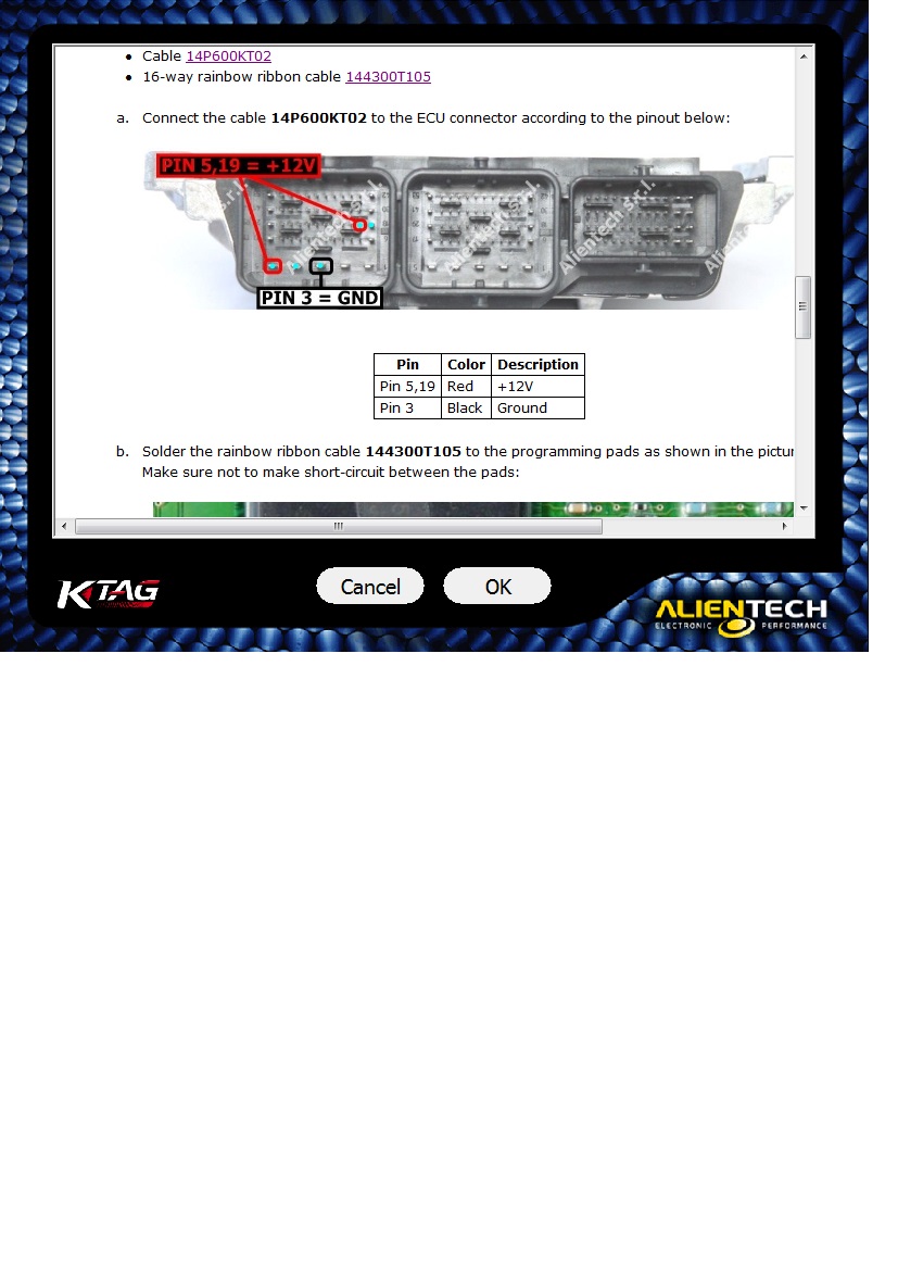

Всем привет! подскажите что делаю не так и кто делал данные блоки, авто Ford Kuga с блоком Delphi DCM 3.5 нужно прочитать блок внутрисхемно, для полного клонирования, подключаюсь согластно схемы, но выдаёт ошибку при идентификации, в наличии 2 блока один 100% исправный, второй частично умер, попала влага, по Can оба блока читаются, а внутрисхемно не хочет, работаю K-tag 7.20 прибор доработан и неоднократно проверенный
подскажите возможные причины, схему по которой подключался прилагаю

если правильно подключился,возможно в слабом блоке питания!
https://www.auto-bk.ru/forum/topic/46839-k-tag-%D0%BA%D0%BB%D0%BE%D0%BD/page/124/#findComment-1181870
Пробовал блок питания подключить к аккумулятору 7Ah и с него питание на блок не прокатило
меня интересует читал ли кто данный блок китайским прибором версии 7.20
