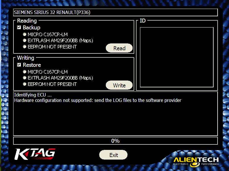

Всем привет,кто-нибудь шил кейтагом блок continental EMS3132 или EMS3120?Если да,подскажите как подключать его?

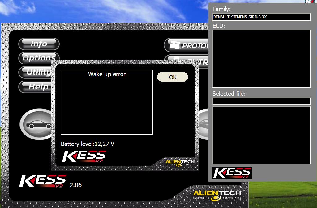

У меня КТаг говорит обратитесь к производителю,скрин чуть позже,Кесс2 тож не может...
Сам хотел создать тему по 3132,валяется рабочий блок,хотел сделать его тестовым для Ктага,но увы...

Тогда вопрос:Какую команду нужно подать блоку EMS3132 ,что бы проверить работу к-лайн на всех возможных скоростях?Для алгоритма: идентификация - изменение скорости - чтение\запись.
а через дачию неее? кесс2 точно делает.
Тож не хочет,может,что не так делаю или подключаю...
Чиплоадером без проблем читаю.
Спасибо.
Дачия это не рено. И в гале и в кессе через нее логаны делаются. В Европе не знают такую машину рено логан. Кессом точно EMS3132 делал.
А EMS3120 вроде пока в буте никак, ток по ОБД во флешерах.
Хотя сейчас глянул протокол тот же что в даче что в рено 336
Спасибо.
Установил 2.08 6.070 все зачиталось.
