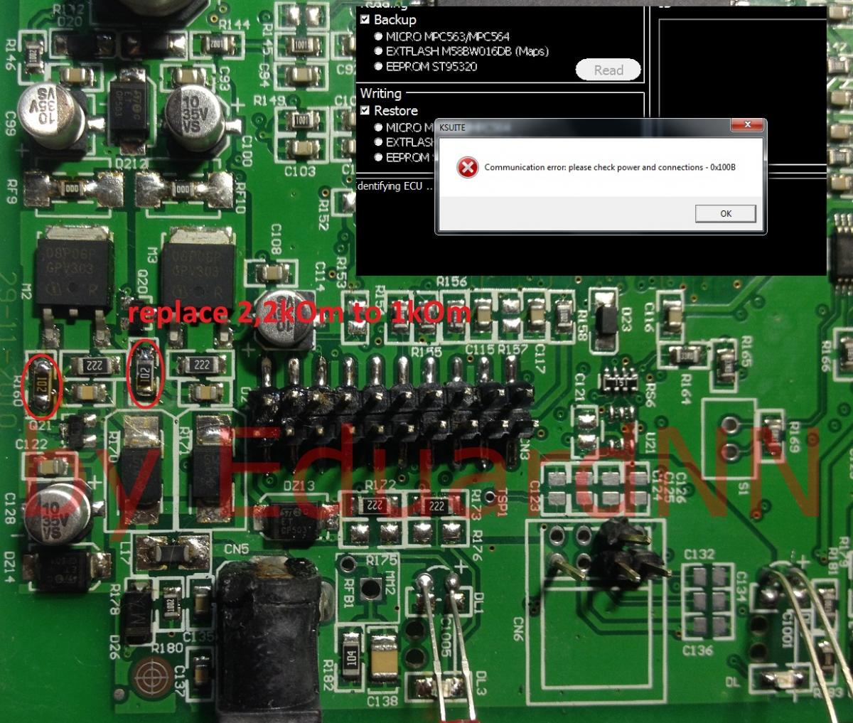

Может кому пригодится.
Если при коннекте к блоку вываливает ошибка - проверить питание,
то возможно причина в отсутствии его на подопытном блоке.
Одна из причин установленные не те транзисторы,
у меня установлены BF840 mark code NC , а должны быть
BCR112 mark code WF. Проблему можно решить (если нет нужных транзисторов) заменив резисторы 2.2кОм ,
в цепях затворов транзисторов 06P08P на 1kOm.
Изменено пользователем EduardNN
