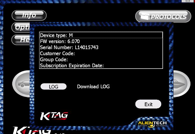

подскажите как оживитьattachment=227935:Безымянный.JPG]
Скорее всего проблема с SD картой.
...не плохо бы было указывать версию ksuite)
